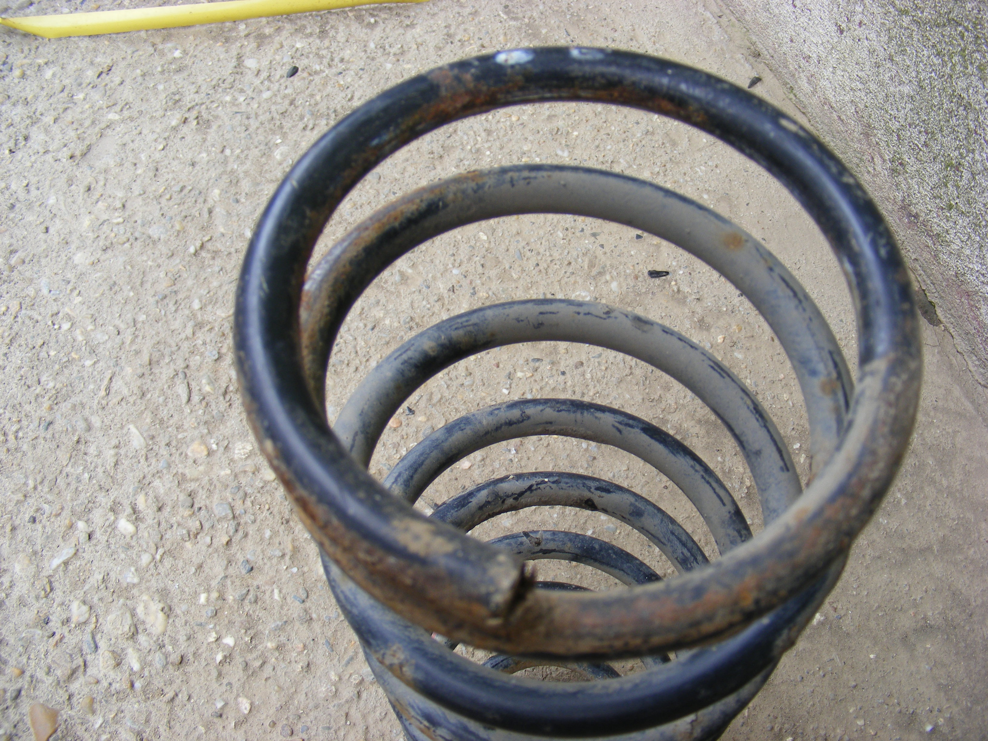

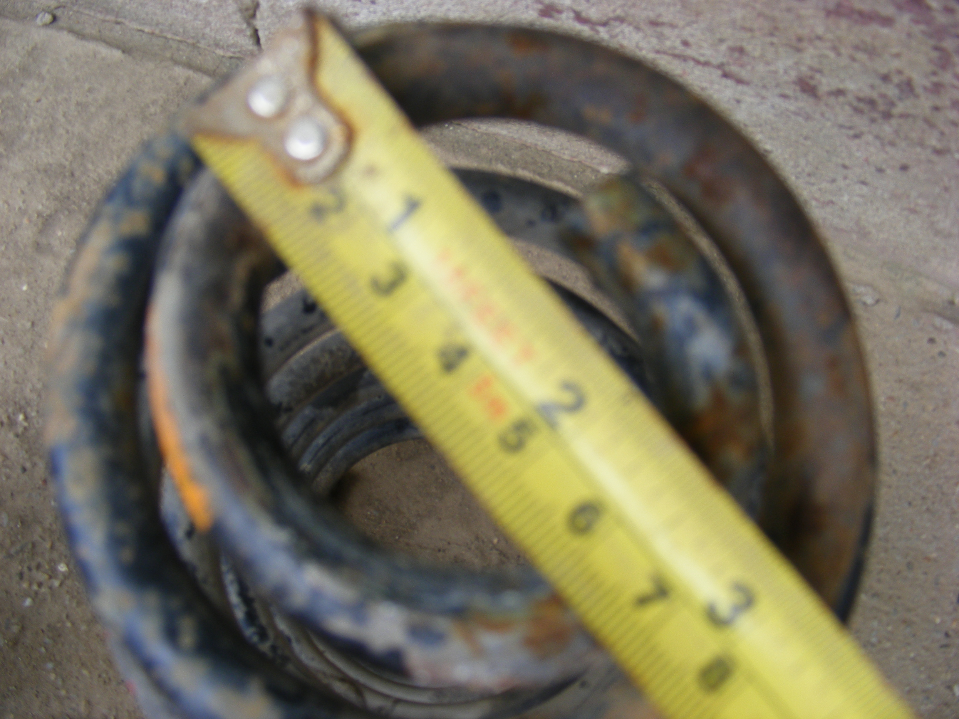

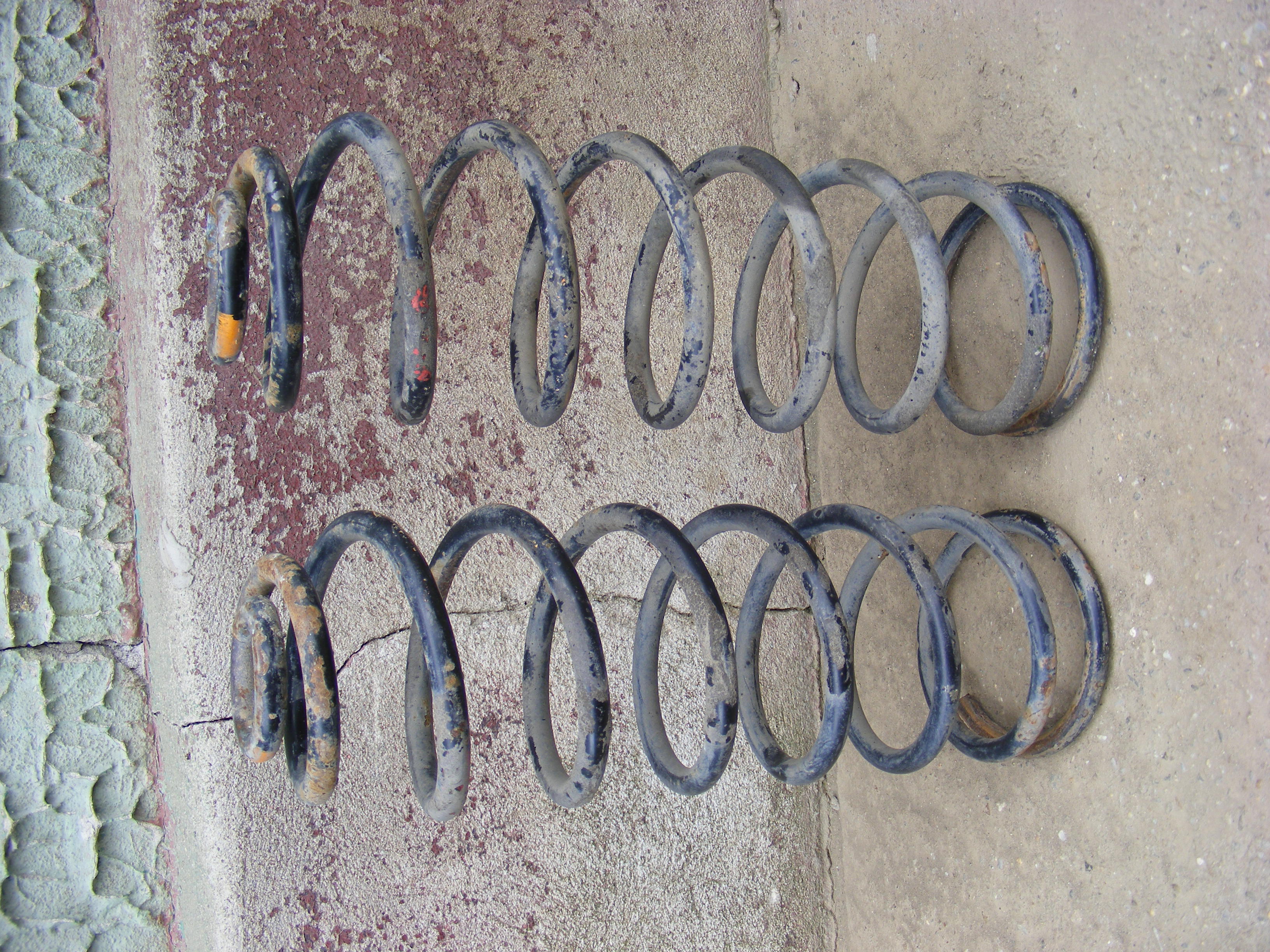

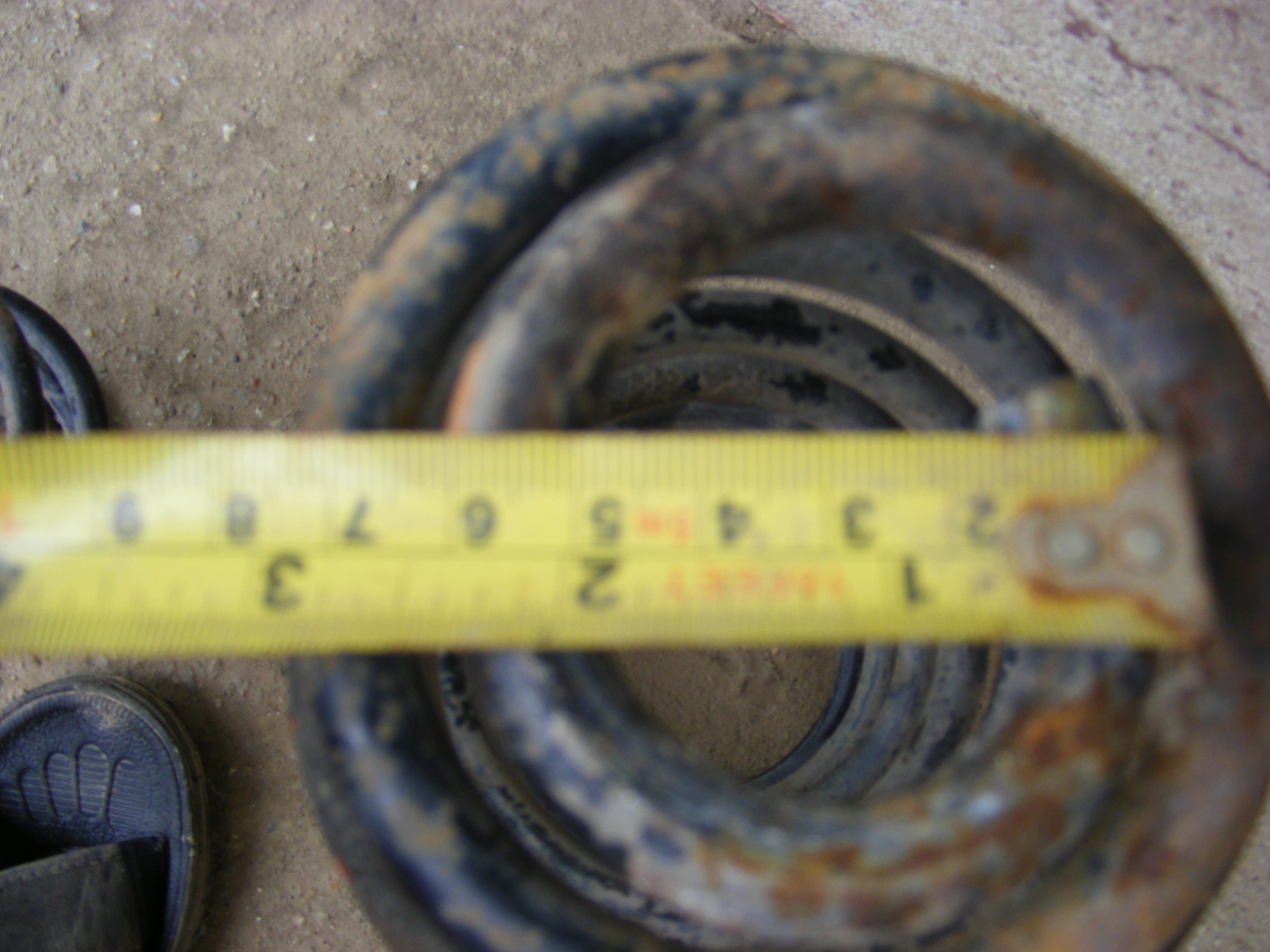

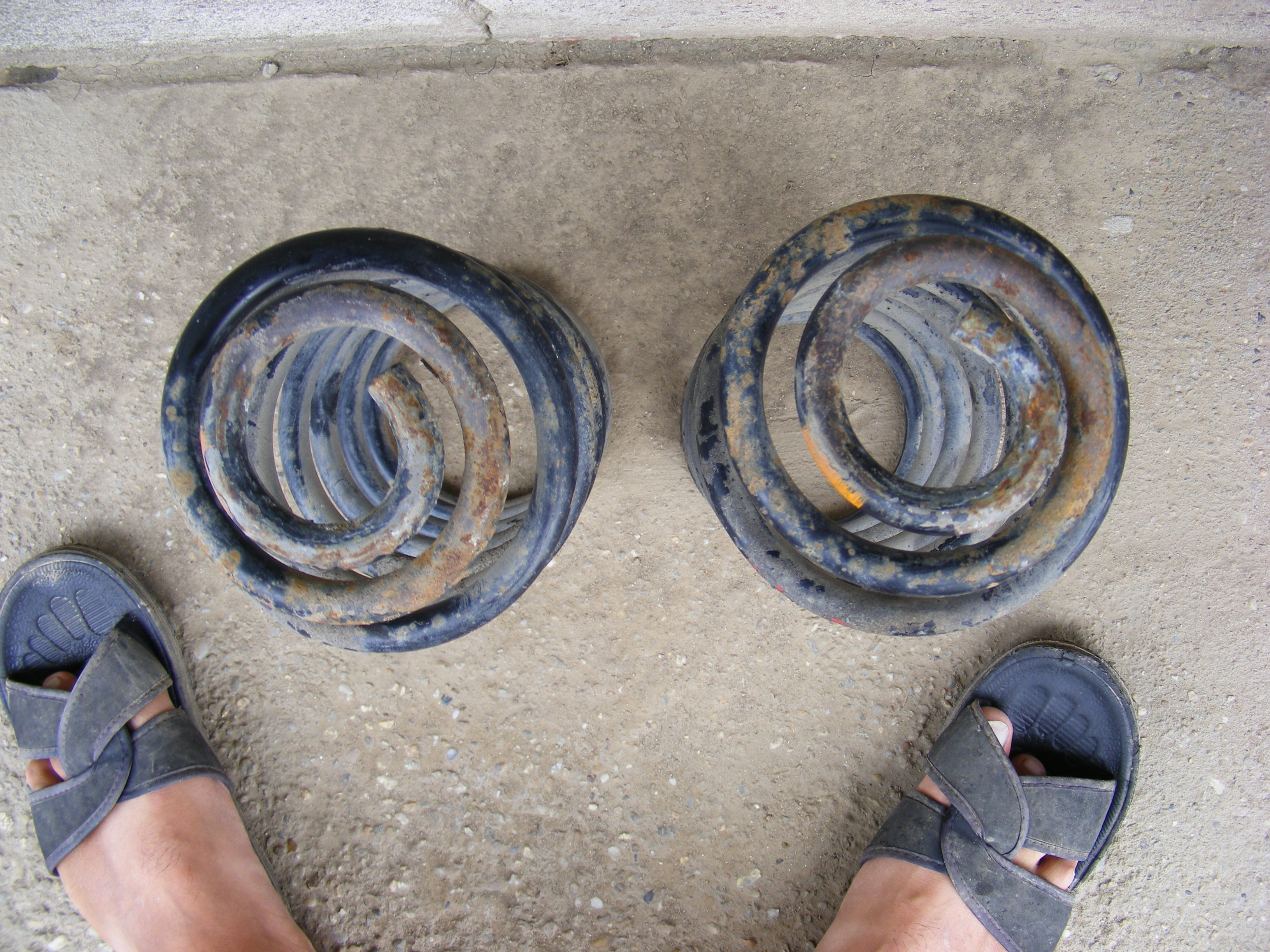

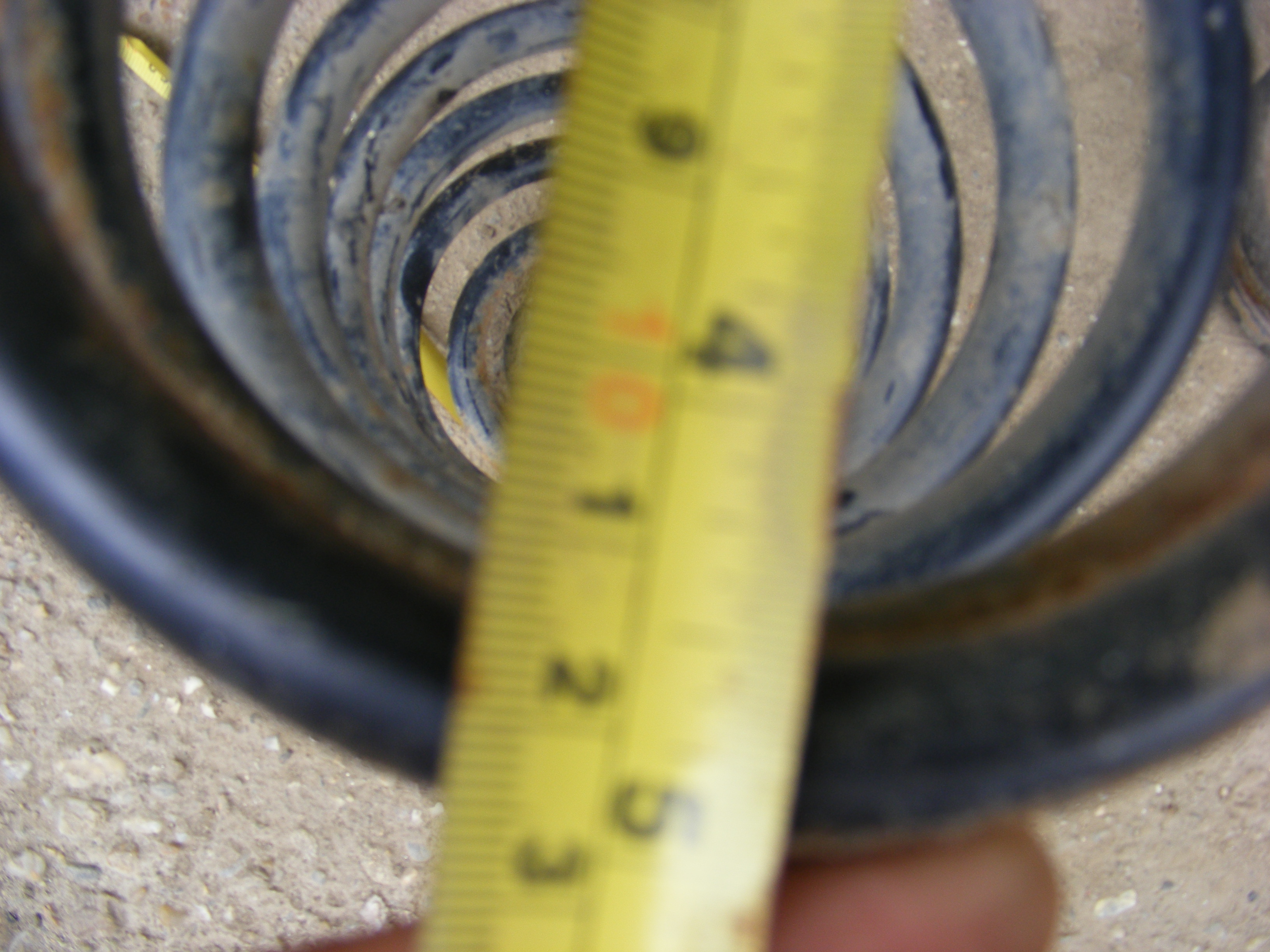

Eu am 460 si am pb cu arcurile. Speram ca cele de 850 sa fie mai lungi si mai tari.
ceva poze cu ceva cote
si ultimele
Din pacate nu se potrivesc. Nu va mai agitati de pomana.
