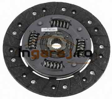

Posted 1 Aug 2010 · Report post Am o intrebare ce diametru are discul de ambreiaj la 1.6 diesel. Vreau sa cumpar ferodouri inainte de a desface ambreiajul pentru a face ceva reparatii la el. Am nituit ferodouri acu vreo 2 ani si nu mai tin minte diametrele. Share this post Link to post Share on other sites
Posted 2 Aug 2010 · Report post Asa da catalogul:Diametru [mm] 200 mmProfil butuc roata 20X23Numar dinti 20 Share this post Link to post Share on other sites
Posted 2 Aug 2010 · Report post Mersi mult. Asa am tinut si eu minte dar am vrut sa fiu sigur.Am patit o chestie interesanta. In timpul mersului a inceput sa tremure masina. Toata se scutura de parca avea epilepsie. Am apasat abreiajul am bagat scos din viteza am bagat iarasi si masina a recut de criza. M s/ aintamplat asta in decurs de vreo saptamana de 3 ori. Voi ce credeti ca este? Share this post Link to post Share on other sites
Posted 3 Aug 2010 · Report post Eu cred ca e din ambreaj; dar nu stiu exact daca din placa sau disc. Share this post Link to post Share on other sites
Posted 3 Aug 2010 · Report post Pot fi arcurile de la discul de ambreiaj Share this post Link to post Share on other sites
Posted 3 Aug 2010 · Report post Poate fi si rulmentul de presiune cel cu pricina? Share this post Link to post Share on other sites
Posted 3 Aug 2010 · Report post Si eu as zice ca sunt arcurile, rulmentul chitaie cand este uzat/fara vaselina. Share this post Link to post Share on other sites

Posted 11 Aug 2010 · Report post Nu era discul. Am vazut discul desfacut, arata chiar bine. Discul meu a fost pus invers si din aceasta cauza imi facea figuri. Intre timp s-a distrus si cauciucul de la cardan. Noroc ca am observat acum si nu mi s-a stricat in miljocul drumului. Revin dupa ce am reparat-o. Share this post Link to post Share on other sites
