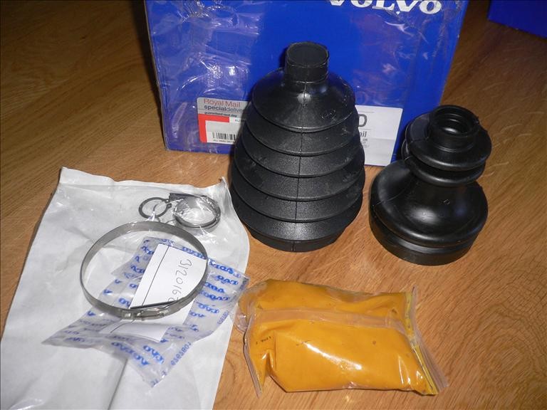

asa se pare ca este si la mine , intrebare cum este pe stanga ? unii zic ca e cu semering , sau ceva in genu ..m-am uitat si in vadis si nu am inteles nimic . M-am uitat si am cautat si nu inteleg o poza e intr-un fel si una are parca altceva , e de stanga si de dreapta sau cum ? eu am 1.8 , b4184s2 fabr 2000 , cutie m5p
din cate vad beleaua este pe partea dinspre roata.daca da atunci trebuie sa dai plantara jos,sa o cureti acolo unde pierde vaselina si o sa vezi probabil si semeringul.eu am cutie M5D si am schimbat amandoua planetarele intregi,iar odata tripodul care intra in cutia de viteze de la planetara de pe partea soferului care intradevar are un semering-simplu.nu stiu ce sa zik in cazul cutiei tale.pune o poza ceva,un "print screen" sa vedem .suces!

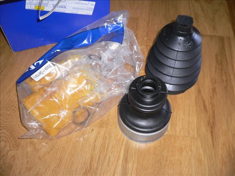

Cred ca e modelul din poza 2 adica cel cu parte metalica,
Masina este 1,6 benzina an 2001 S40, cutia nu prea stiu de care este
Poti sa imi zici cat costa elementele din poza 2?

Inca nu am cautat pret , o sa intreb si te anunt , e posibil insa sa ai alt model de cutie , eu am motorizare 1.8 , cutie m5p , la tine daca ai 1.6 , posibil m3p ...Alex stie cel mai bine... Midnight ...maine aflu cat costa astea pt mine , sper sa fie pt mine ...si te anunt ! seara buna
Din cate stiu e acelasi burduf si la M3P si la M5P.
aceiasi pierdere am avut si eu ..era burduful (semeringul) din cutie cel cu rulment...partea proasta e ca am schimbat 3 burdufe  pana sa se potriveasca unul...toate 3 erau diferite pe dimensiunea interioara a rulmentului mie imi trebuia fi de 26 interior si toate care le-am avut comandate sau fi28 si 30 pana la urma m-au ajutat baietii de la Bras Iasi cu un rulment cred de Master ::) pe care l-am inlocuit pe cel cu care venise unul din burdufe...deci recomand mare atentie ...la dimensiuni; toate care erau comandate pe serie de sasiu/ motor etc...
banuiesc ca motor de renault -> o solutie buna financiara poate gasesti si la service ul renault
la mine a fost parca 85 ron
edit: de asemenea de verificat daca burduful vine cu flansa metalica...

cred ca am gasit pe original aprox 250 ron , kitul ala .... din poza de jos
