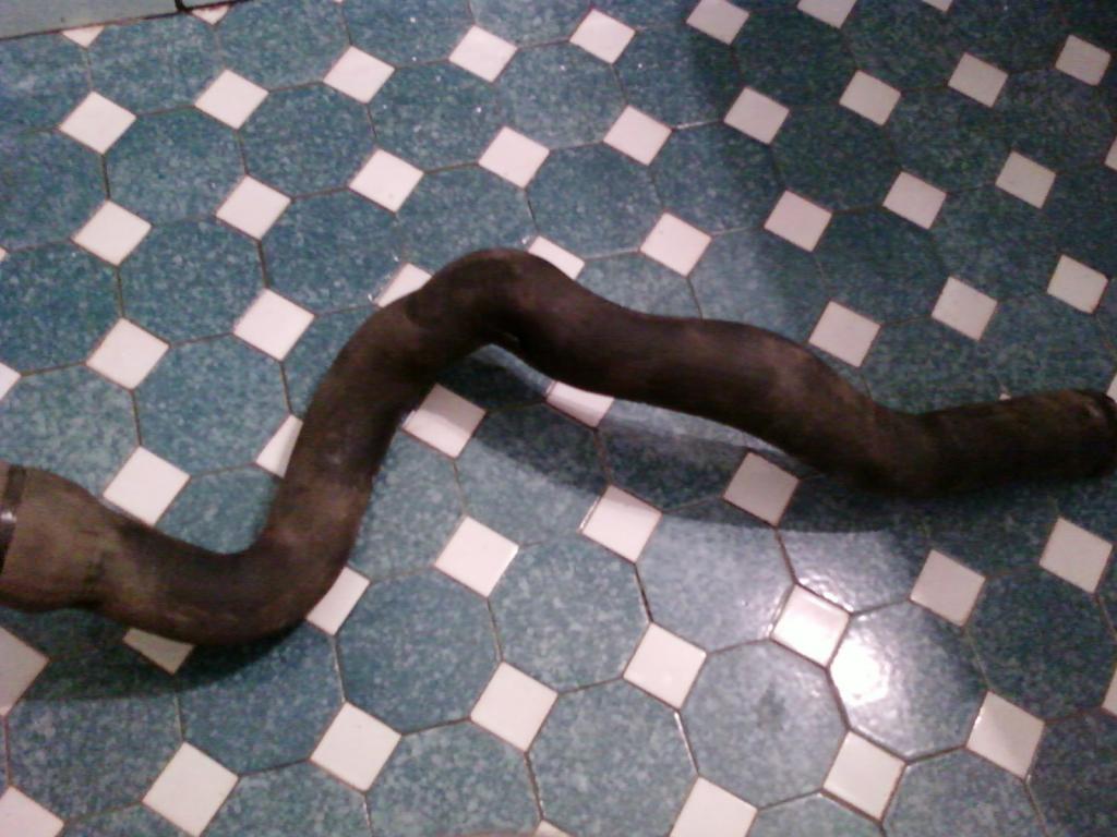

Problema rezolvata,turbina functioneaza si a functionat dintotdeauna,wastergatul la fel tija era lucioasa circa 1 cm cat are deschidere clapeta de evacuare,egr functioneaza, preventiv l-am mai curatat o data'' problrma era de la un furtun cel care baga gazele in intercoler,colegul ADI277 mi-a recomandat sa verific furtunele de la inceput dar nu am avut acces pentru ca furtunul cu buba'' era chiar la partea de jos desupra capacului de la cutia de viteze care in timp s-a manjit cu gaze de ulei ceea ce mi-a dat de banuit ca acolo ar fi ceva,furtunul spart pe o suprafata de 6 cm ceea ce a cauzat toate problemele,din cauza aerului fals pe care il baga in amestec.
Furtunul cred ca s-a spart din cauza egr-ului infudat si a clapetei de evacuare blocate din captul turbinei cea ce cred ca a facut sa suprasolicite sistemul de recirculare a gazelor si a trebuit sa cedeze undeva.
Simptome:
1 relanti instabil intre 950-1000 rpm ,trepidat motor,lipsa putere.
2 acceleratie cu intreruperi (preventiv am curatat injectoarele dar nu ele au fost de vina)
3 consum de ulei infim (normal) fata de o turbina defecta care consuma uleiul.
4 fum alb foarte mult peste 3000 rpm cauza fiind din cauza amestecului aer-motorina (prea mult aer)
Cam acestea sunt simptomele cauzate de un furtun spart intampinate de mine.
Dupa inlocuirea furtunului in sfarsit ma bucur si eu de putinii cai de care dispun''
