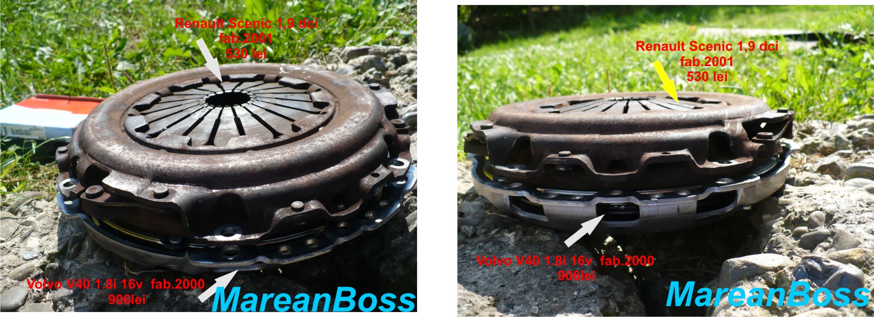

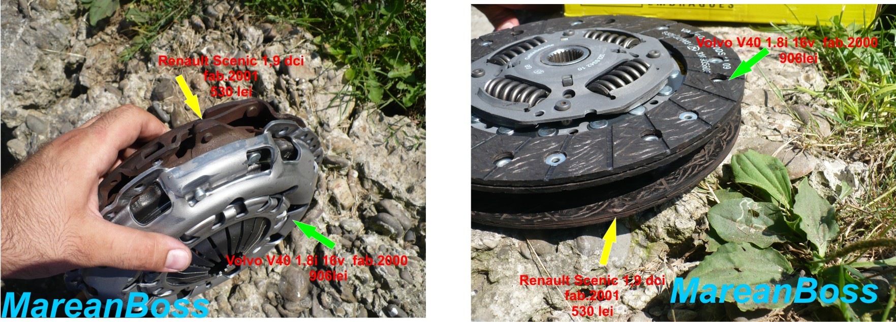

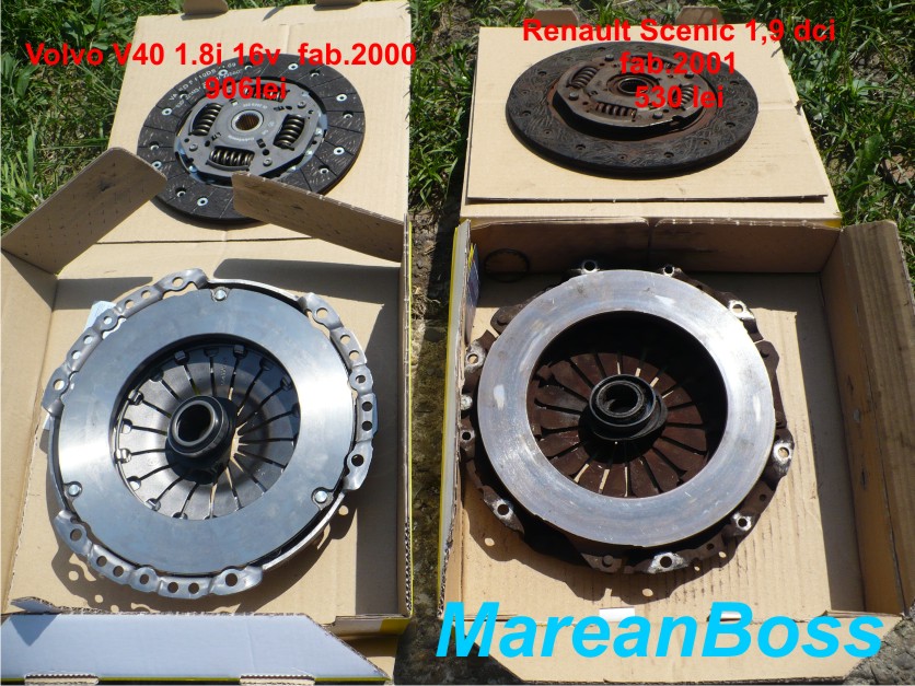

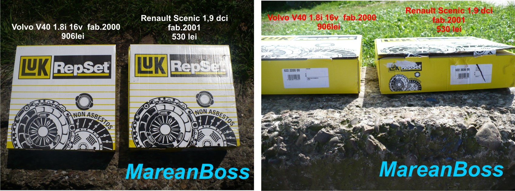

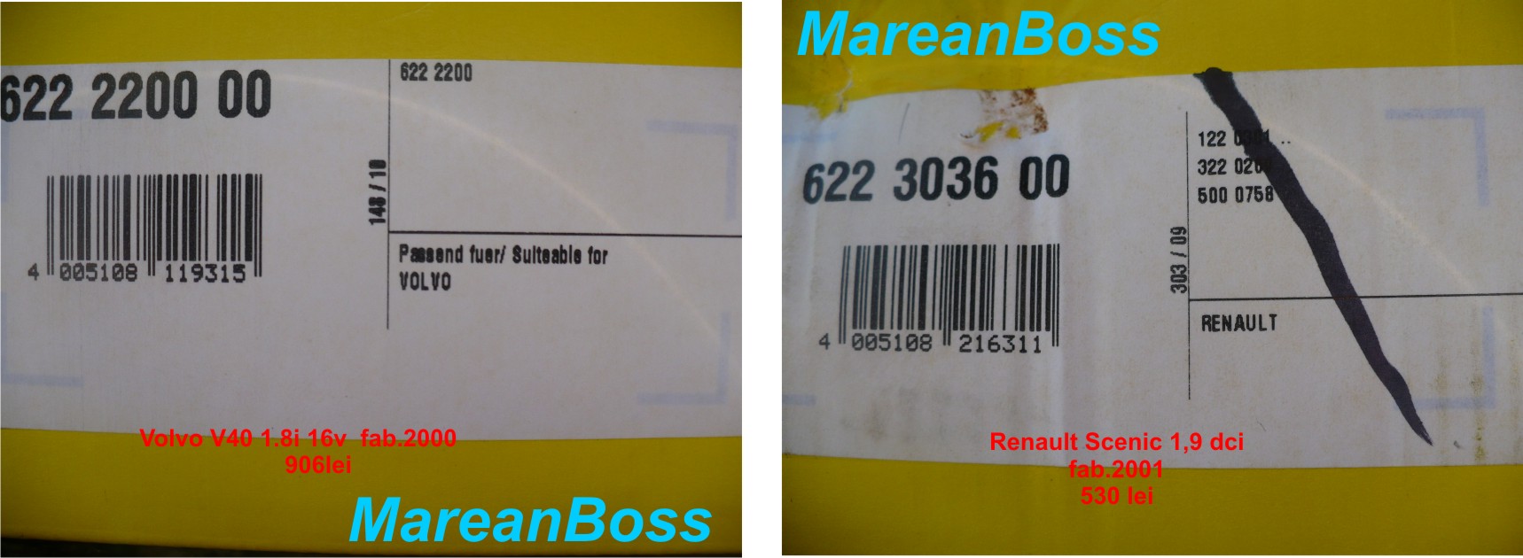

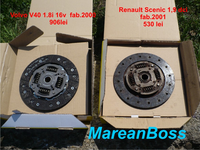

Azi un prieten de-al meu a schimbat un kit de ambreiaj la un v40 18.i 16v fab. 2000
M-a rugat sa umblu sa-i iau piese . pac pac ... magazinul nr.1 am gasit asa : pe LUK la 960 lei in 2 zile sau pe Sachs la 750 lei in 3 zile
Eu vroiam in aceeasi zi .  ma duc la alt magazin  .. gasesc acolo LUK la 906 lei pe stoc . il iau .. vin acasa .. desfac .. cand ma uit imi era foarte cunoscut de udneva(mai ales rulmentul ala de presiune de 2 lei ) si imi amintesc ca cu 2 sapt in urma am mai luat un kit de ambreiaj identic ca ala dar pentru un Renault Scenic 1.9 dci 2001 .  deci .. cine are de schimbat abreiaj la v40  .. comandati acelasi kit de la renault 1.9 dci .  garantat sunt la fel le-am masurat si probat una peste alta  . si kitul de renault costa doar 530 lei ;)  priviti si catvea poze . :
amandoua kiturile au fost luate de la Autonet

la o piesa electrica poti compara .. dar la un metal  .. mai greu .  e acelasi identic si la fel . le-am avut in mana pe ambele  . parerea mea .
plus de asta sa-ti mai zic una tareee : renoul de care povestesc eu in pozele alea avea 200.000 km  pe cand volvo avea 130.000 km  poftim cultura .

Lau"  daca faci comparatie intre un volvo s60 care are ambreiaj autentic Volvo si o Laguna care are ambreiaj Renault atunci da poti face comparatie si sa zici ca la volvo tine mai mult dar cand faci comparatii intre un ambreiaj de v40 care are ambreiaj identic ca la reno e ca si cum ai zice ca o paine e mai buna decat alta facuta in acelasi lot de aceeasi fabrica .  sunt la fel identice si aceleasi piese . pe aceeasi banda .. se despart la etichetat atat .. pe una pune volvo pe una reno ..  si tocmai ce ziceam  .. la scenic a dus 200.ooo si la volvo a dus 130000  ..aaaaa si renaultul este deala care a fost la politia spaniola deci nu a fost iertat deloc :P si sa nu-mi zici ca era facut special pt politie ca nu e adevarat .
discutia asta o ia razna. piesele sunt aceleasi oameni buni. daca exista diferente, exista acolo unde nu se folosesc aceleasi piese. fie audi-vw-seat-skoda sau renault-nissan-volvo-mitsubishi si ce o mai fi... ideea este sa se faca economie in research... se impart costurile la mai multi...asta e ideea. puteti fi siguri ca piesele sunt 100% aceleasi (daca sunt originale bineinteles).
Le Chuck are dreptate, am luat-o offtopic. Un motor sau un ambreiaj e tot ala, fie el montat in renault, Volvo sau Ferrari, daca e acelasi model. Restul e marketing.

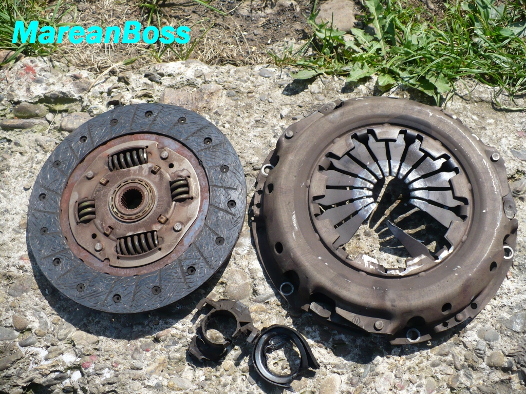

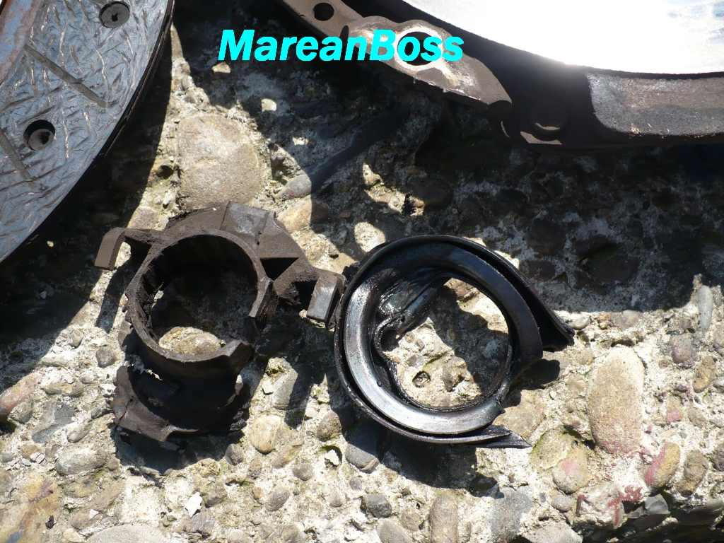

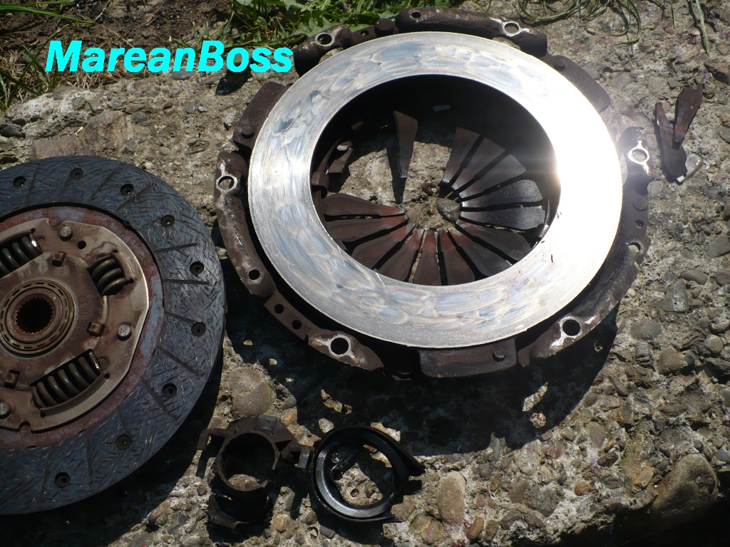

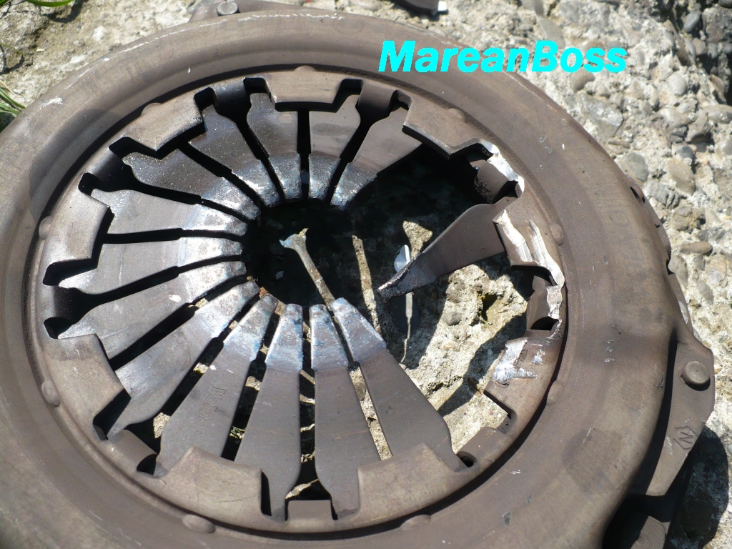

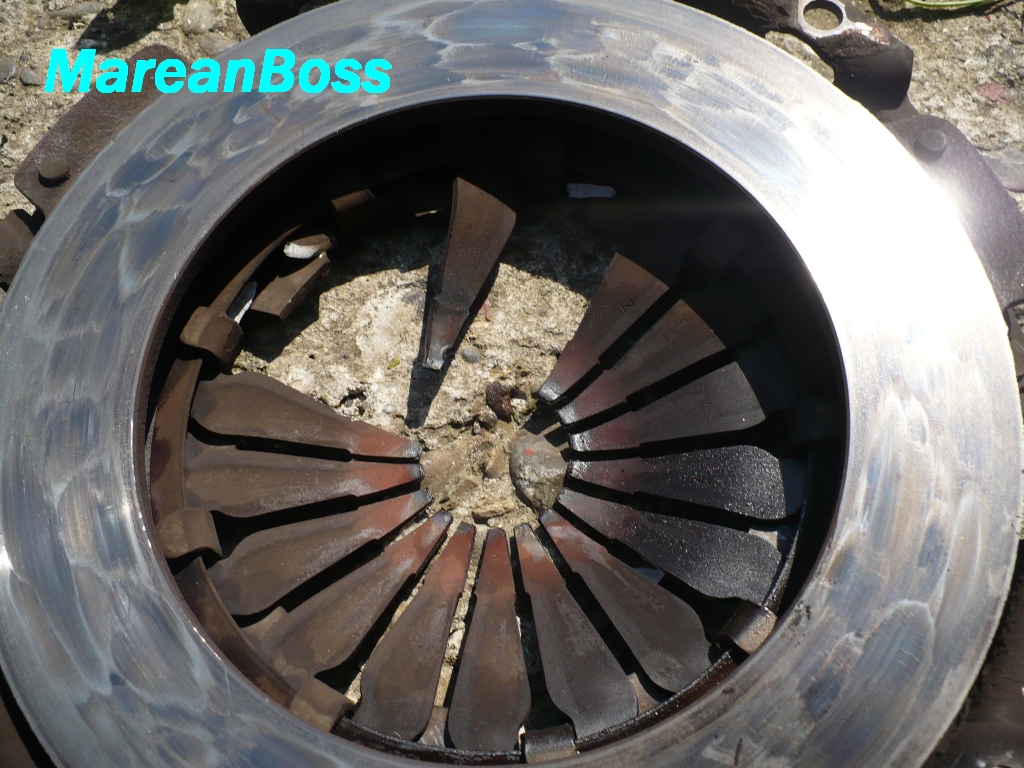

Sa va arat si ambreiajul vechi de ce a fost schimbat  ...  eu zic ca rulmentul a fost vina nr.1 acolo si de la el a plecat totul .
