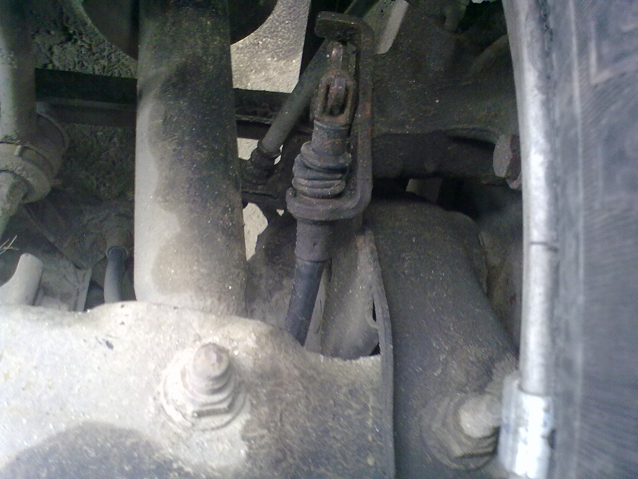

Salutare,am si eu o problema cu frana de mana. Mi se cam blocheaza frana de mana, adica pe o roata nu da drumul la frana dupa ce las manerul de frana de mana jos. Dupa cum m-am uitat mie mi se pare ca lipsesc arcurile care sa impinga la loc tija care actioneaza placutele din etrier. Atasez si o poza cu etrierul de pe masina. Stie careva cum se remediaza problema asta ca ma cam enerveaza sa tot deblochez cu mana tija aia blestemata. Chiar imi lipsesc arcurile sau este alta problema.
Etrierul e cu probleme.
A fost cumva folosit cu placutele de frana f.f subtiri? In ce stare sunt placutele?
Uneori, pistonasul de la etrier rugineste pe portiunile exterioare, si cu cat sunt mai subtiri placutele cu atat el iese mai mult afara. Cand pui placute noi, mai groase, partea ruginita intra in interior si agata...
culisantele de la etrier sunt blocate, si nu mai revine pistonasul complet.
mie imi ramanea un pic blocat si la frana de picior.
trebuie dat jos etrierul si scoase cumva culisantele alea, unse si puse la loc.
la mine erau foarte blocate, si nu le-a putut scoate....a trebuit sa imi dea o gaura pe partea din spate a port-etrierului, ca sa impinga culisanta aia afara....apoi am uns-o , am acoperit gaura cu poxipol, si cam atat.
Pe spate nu am schimbat placutele de frana, chiar nu stiu cum arata ele. Doar pe fata le-am schimbat. Frana de picior era super ok, nu simteam sa se blocheze deloc la folosirea ei. Probleme doar la frana de mana. Daca imping tija din etrier cu mana sa revina nu ma sunt probleme. Cand o sa am timp am sa desfac etrierele de pe spate sa vad ce e acolo. Problema ce ma framanta pe mine este daca ar trebui sa am arcuri acolo sau nu. Voi aveti arcuri la aceea tija de frana de mana?
e in functie de masina... spre exemplu eu pe sasiul meu din august 97 nu am arcuri, un prieten care are sasiul din ianuarie 97 avea arcuri si acum nu mai gaseste arcuri din alea. cel mai bine mergi la un magazin din asta de piese da-i seria de la sasiu si vezi daca ai arcuri pe etriere
si eu am avut aceasta problema si sa rezolvat cu un spray de curatat frane de la wurth
scuze am uitat sa spun ca am rezolvat fara sa dau ceva jos sau sa desfac a consumat mesterul un spray sau doua dar sa rezolvat
@hunter - eu nu mai inteleg nimic atunci. Acelasi etrier la unele modele e cu arc si la alte fara? Sau oare difera si etrierul care are arc si cel fara.
@flosideea - sprayul acela din cate stiu eu e un degresant puternic. Nu stii exact ce spray a folosit? Sa inteleg ca nici tu nu ai arcurile acelea.
da ggaby aceiasi motorizare la masina cu acelasi tip de dotari, dar la etrierele de pe spate la mine sunt fara arcuri si la el sunt cu arcuri. mna acum depinde de masina de an de fabricatie de asta era indicat sa vezi pe un program daca etrierul e dotat cu arc sau e simplu.
este spray special pt curatat frane de la wurth ( scuze reclama) eu am acele arculete der cu toate astea tot se blocase
mersi mult, sa vad acuma cand o sa am timp de masina ca sunt cam ocupat cu altceva zilele astea. Sper macar zilele astea sa am timp sa gasesc macar sprayul.
Problema rezolvata! Am luat un spray, dar de la Nigrin, tot de curatat frane, am dat pe la etrier dar degeaba, nici un rezultat. Am desfacut etrierul si l-am luat la purificat. Am dat jos tija care intra in etrier de la frana de mana, am curatat, am uns tot mecanismul din etrier ce e legat de frana de mana. L-am asamblat la loc si de atunci nu mai sunt probleme, nu se mai blocheaza frana de mana. La eliberarea franei de mana revine si tija din etrier. Deci tot ce trebe facut este uns bine de tot.
