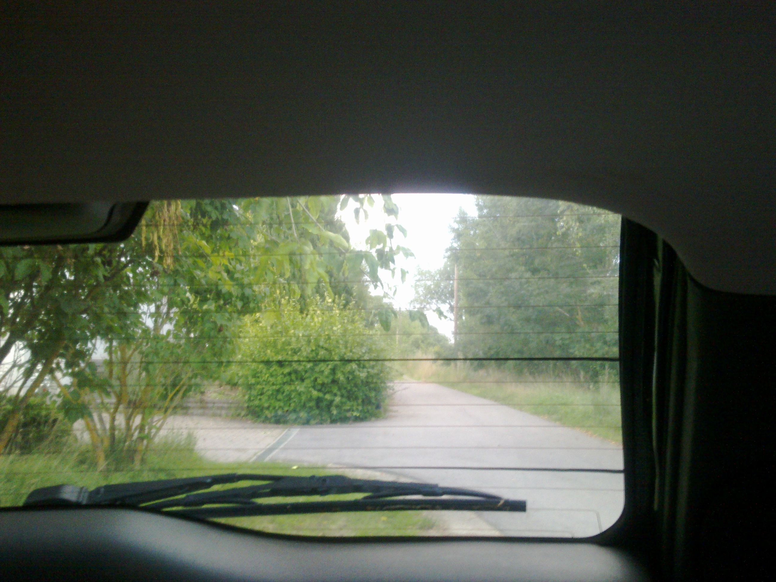

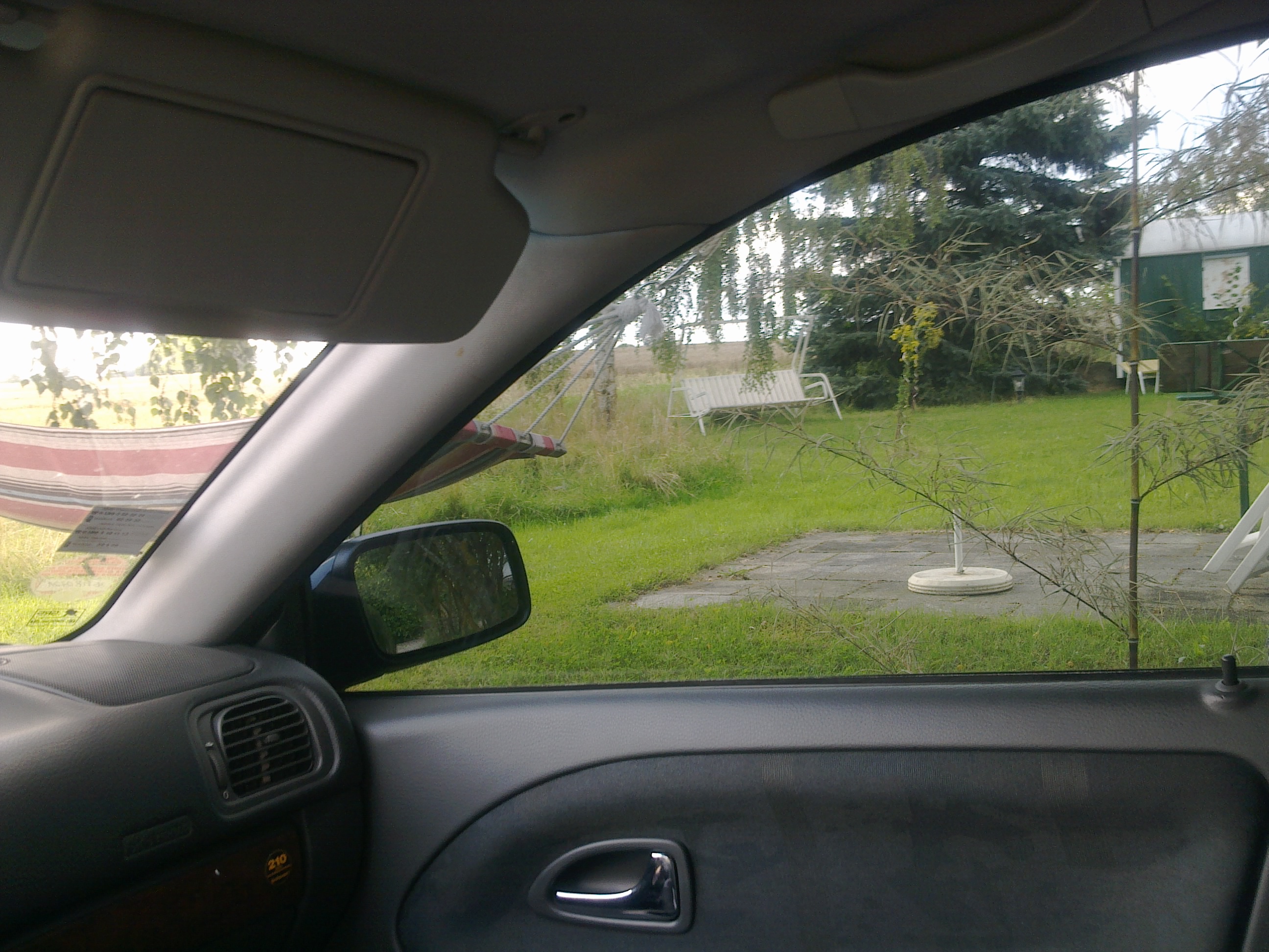

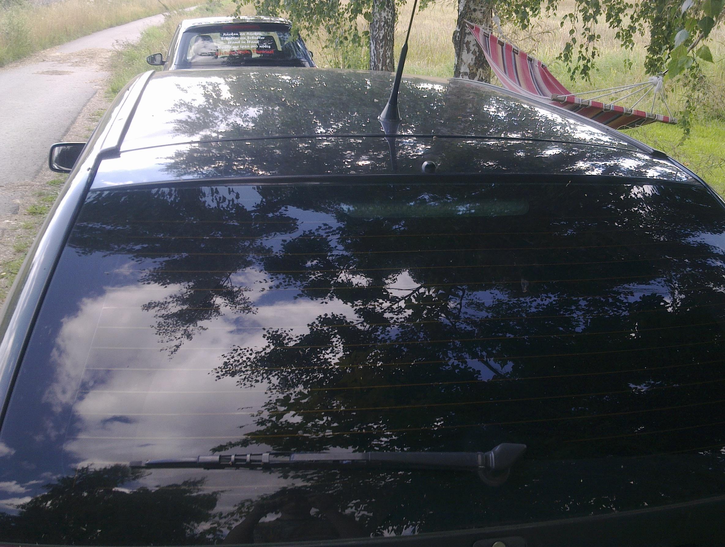

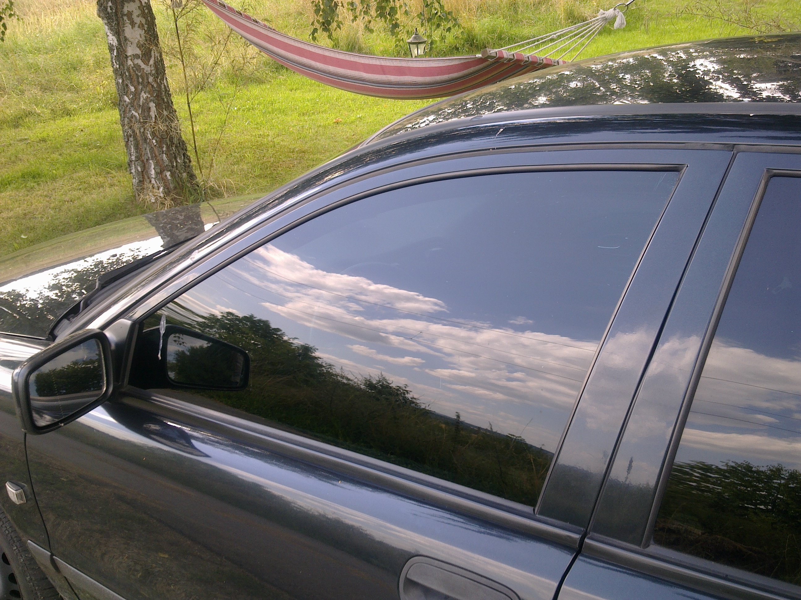

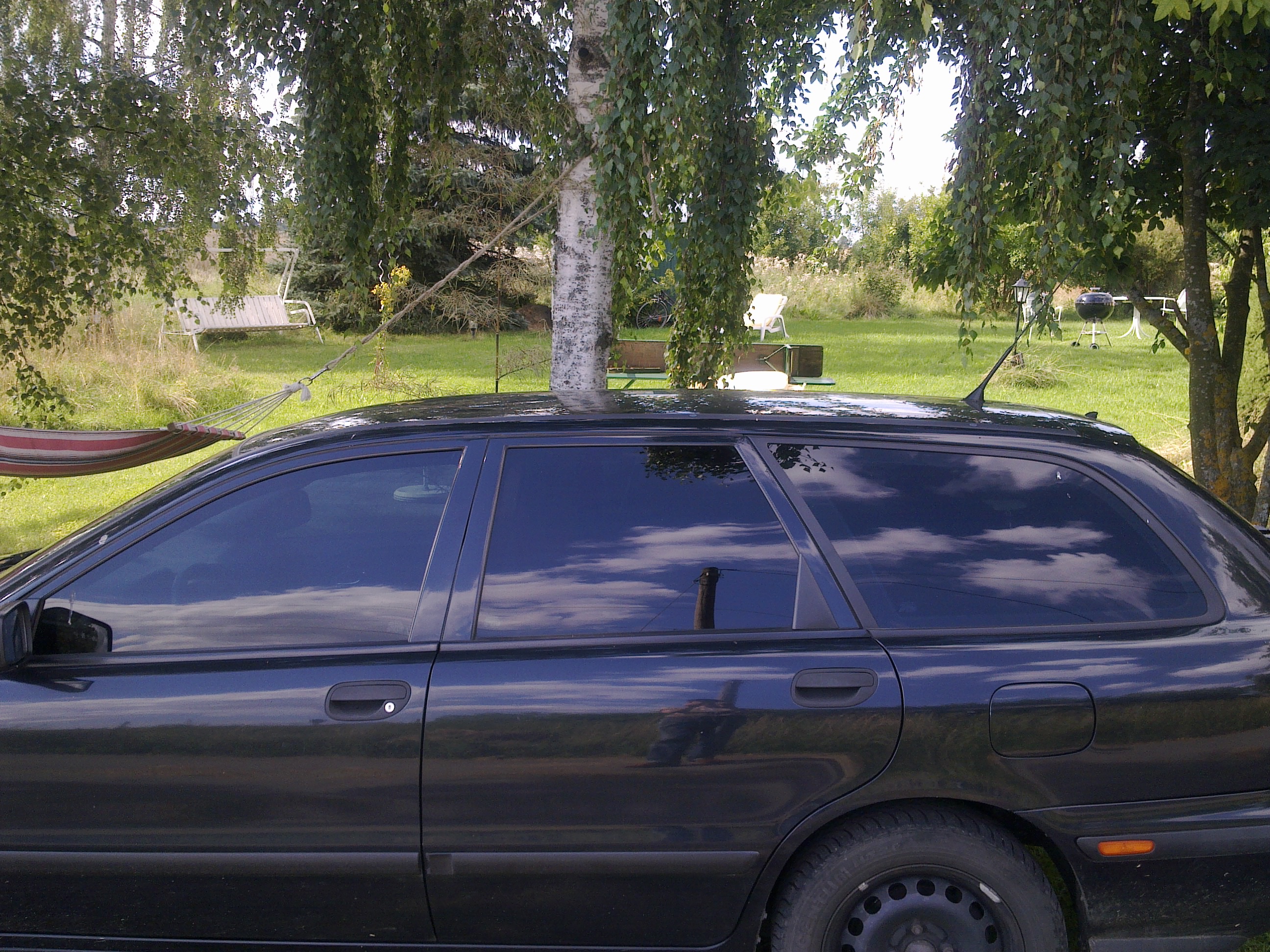

Asa arata la mine
Eu vreau sa pun pe geamurile din spate si luneta... sa ramana doar geamurile de la sofer si pasager si parbrizul nefoliate;D... crezi ca merge si neomologate?... ale tale sunt omologate? sau puse de tine?
