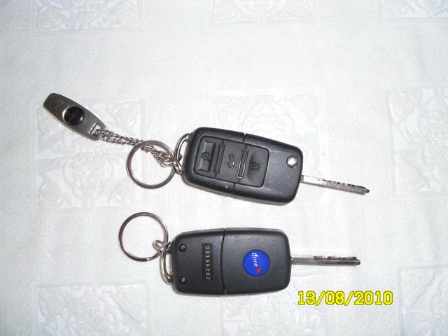

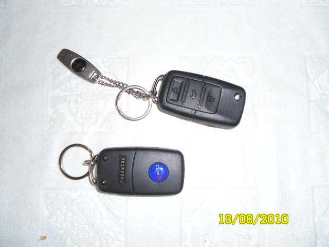

Posted 13 Aug 2010 · Report post Salut. Acum ceva timp in urma am scris intr-un topic despre cum un mester mi-a adaptat cheia la o cheie briceag, oarecare, gasita prin sertar, dar din pacate nu puteam folosi telecomanda. Zilele astea am gasit pe internet, http://www.alfaromtrans.ro/index.php?mode=catalog, un kit de inchidere centralizata cu chei. L-am comandat, pret 55 lei, plus curier rapid, 20 lei, si am gasit un electrician istet care in jumatate de ora l-a montat (pret 50 de lei, la mica intelegere). Am apelat din nou la mesterul priceput la toate, care cu 40 de lei a adaptat cheile cu tot cu cip la cheile briceag.Iata rezultatele:2 chei nou-noute, facute cu 165 de lei![attachimg=#][attachimg=#] Share this post Link to post Share on other sites
