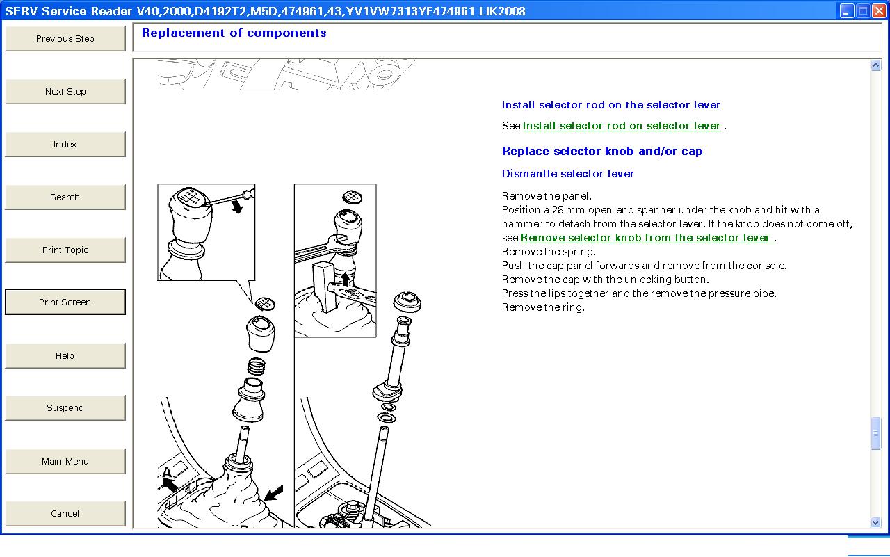

Nu e problema din punct de vede al achizitionarii produsului ci din punct de vedere al demontarii si montarii acestuia. Niste poze sau ceva care sa ma ajute :X
Sincer sa fiu chiar nu stiu,inca nu am ajuns sa l desfac,cu toate ca v a urma in curand ;D
Poate te ajuta cineva cu un sfat ...
In Vadis te ai uitat ?
nu am VADIS-ul ...
Sunt un incepator in Vadis::)

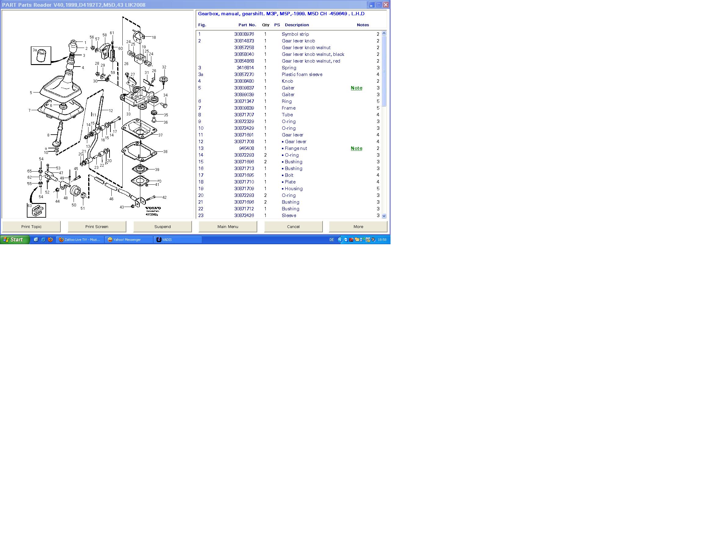

Aici se intelege mai bine cred
Stai să găsească nuca, pe urmă o montează el ÅŸi fără VADIS, că doar nu-i volantă. :smile:
Eh o gaseste.Dar daca se pricepe un pic  la computer + un pic de mecanica = un rezultat pe masura :D

Daca e ca si la S40 II, atunci maciuca se desface in felul urmator :
-Se apasa pe ea vertical
-Apasand, se invarte in sens contrar acelor de ceasornic si ar trebui sa se dessurubeze.
Credca tot sistemul asta e cam la toate schimbatoarele de viteza.
