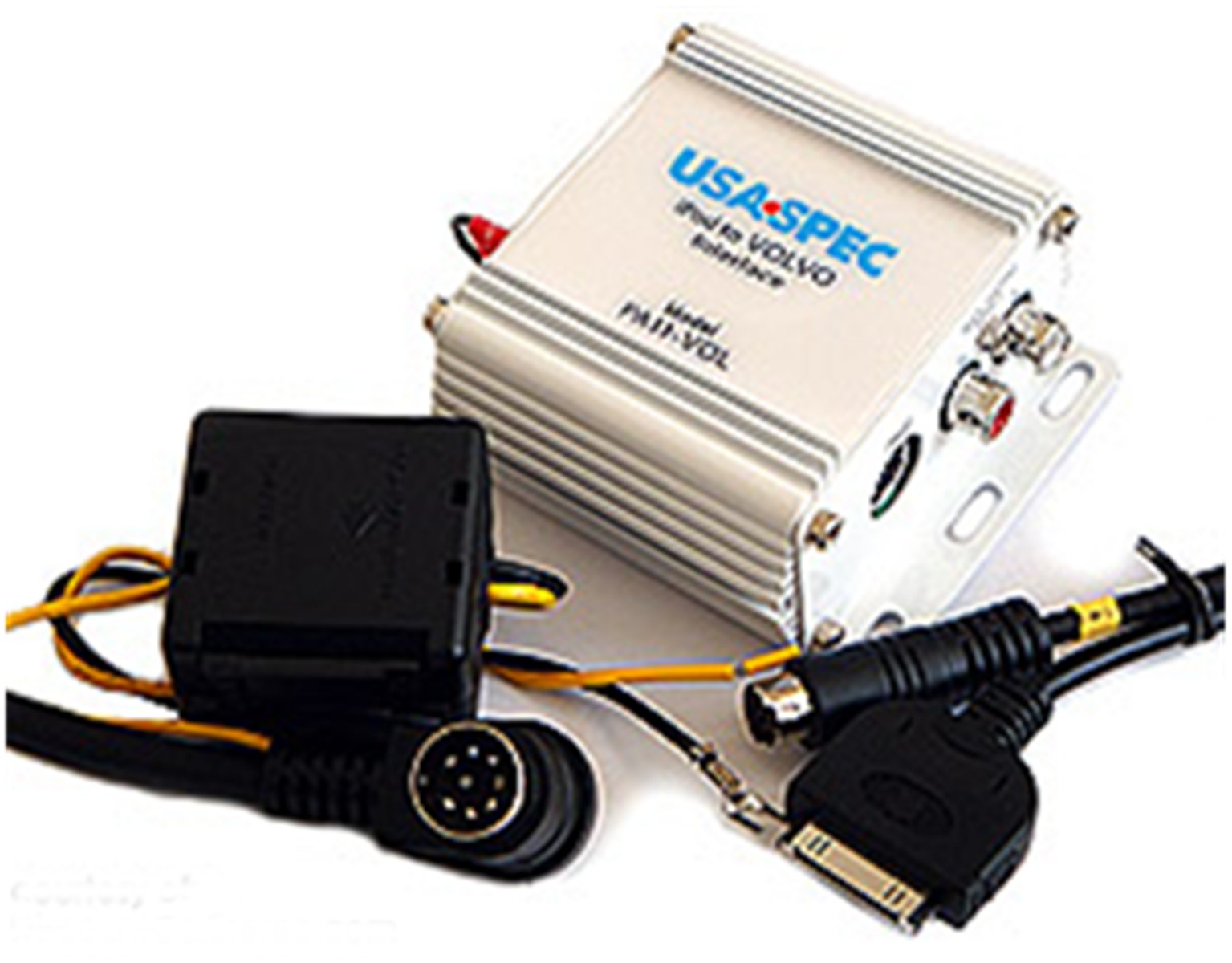

Uite, am găsit o chestie care am impresia că poate exact ce poate ÅŸi iMIV... are cineva aÅŸa ceva?  ;D
Asta mă enervează pe mine, că nu ÅŸtiu ce poate o drăcovenie de aia de iPhone.
Oricum, din ce ai ataÅŸat tu, MELBUS-ul se pare că are doar left/right, deci nu merge surround-ul.
Ce credeţi de chestia asta?
Asta am zis ÅŸi eu, dar preÅ£ul e 160$, cu tot cu cablu Melbus.  ;D
Fratioare cablu melbus nu este asa mare lucru de facut sa-l vezi pe ala dintre monitor RTI si DVD-ul din portbagaj
De fapt, chestia aia (PA11-VOL iPod) e "same shit like iMIV" LE, că se pare că nu are ÅŸi video break-in... ÅŸi, oricum, ăia nu fac shipping în România...
