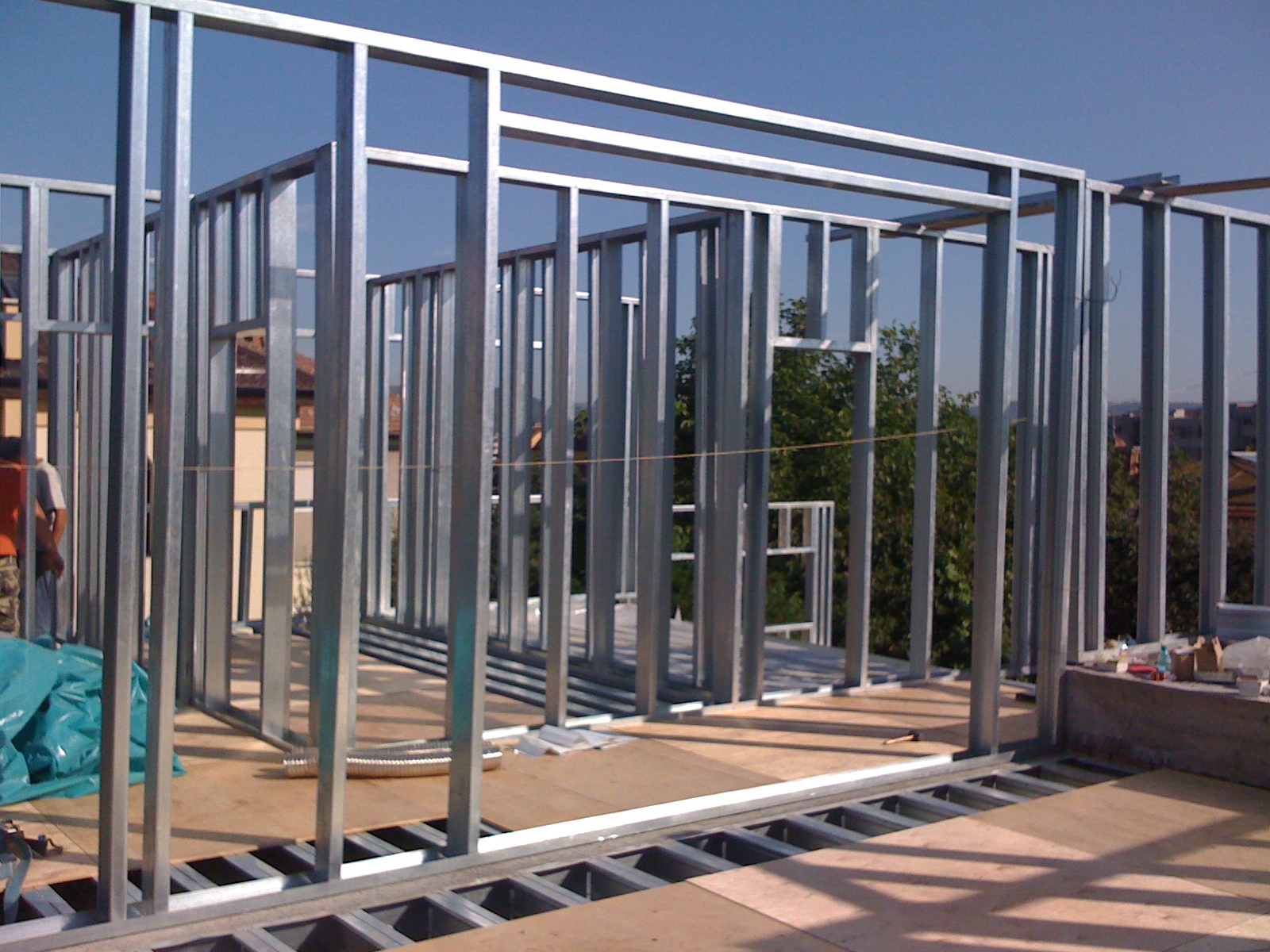

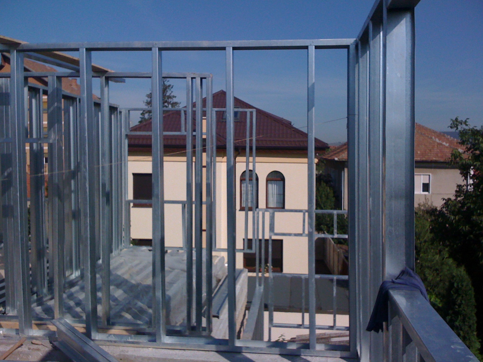

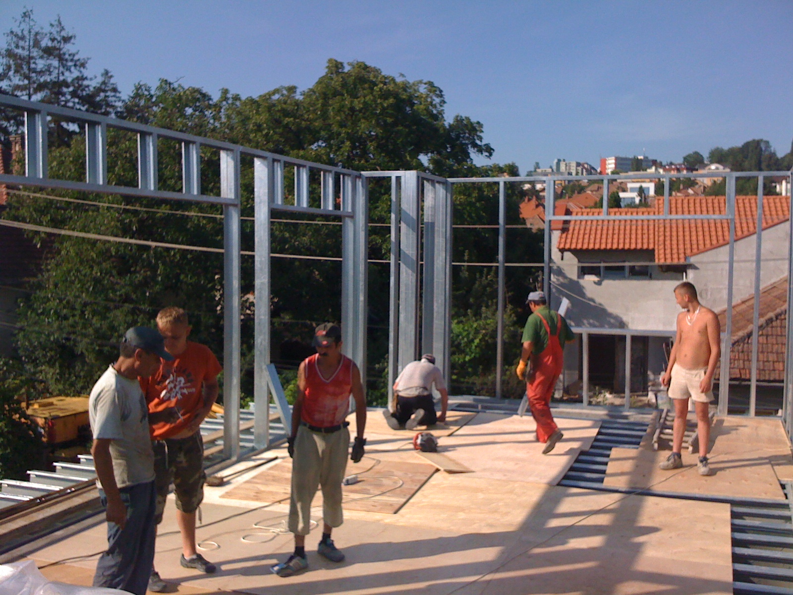

Posted 26 Aug 2010 · Report post Eu anul trecut mi-am construit casa. Am optat pt structura metalica pt ca era cea mai usoara disponibila. Am mai ridicat un etaj peste cea existenta. Lemnul era de 4 ori mai greu. Daca nu era acesta problema probabil optam si eu pt lemn. Am auzit si eu f multe pareri ca lucreaza in timp si tot timpul ai de retusat la interior. Ma gandesc ca daca ai sa gasesti lemn de buna calitate si tratat corespunzator nu vad ce probleme ar fi.Oricum iti doresc succes si sa te inarmezi cu multi nervi. Orice intrebari sunt binevenite. Si eu am pus la randul meu Share this post Link to post Share on other sites
Posted 26 Aug 2010 · Report post Mao, de curiozitate cu cine ai facut mansarda si de la cine ai luat structura ? Share this post Link to post Share on other sites
Posted 26 Aug 2010 · Report post Structura am luat-o de aici din Cluj de la o firma Alumsteel si executia a facut-o tot o firma. Cei cu executia stau mai prost la finisaje dar in mare ii ok Ceva poze Share this post Link to post Share on other sites
