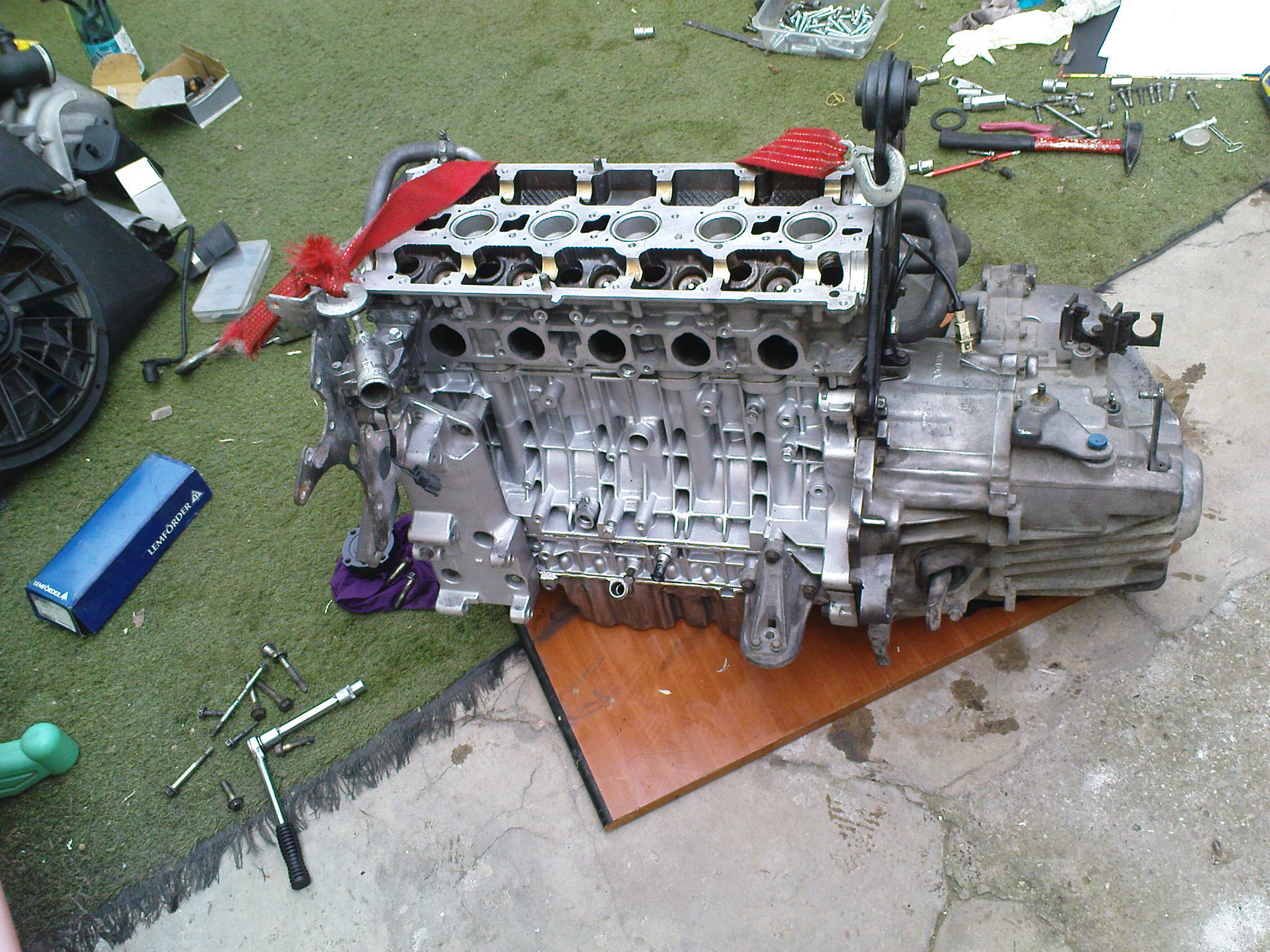

Al meu este facut la mine in curte cu piese OEM si Aftermarket . Dar cu cheia dinamometrica si ghici ce merge ceas ... nu tremura nu boncane nu troncane.
Motorul lui Vali Vlp este facut la el in curte de mine , el si cumnatul lui si merge si cu 200 + la ora  , nu da cu fum .
Motorul lui tommy are aproape 600 000 de km deci totusi .
Cam asa arata un motor facut 'la botul calului' dar cu multa pasiune si grija .
