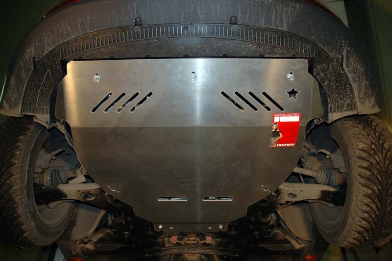

Posted 5 Oct 2010 · Report post Åži eu cred că e bine să rămână garda la sol aÅŸa cum au stabilit-o producătorii. Åžtiu ei ce ÅŸtiu.M-a bătut ÅŸi pe mine gândul, cândva, dar am renunÅ£at exact din acest motiv. Prefer stabilitatea. Riscul spargerii băii de ulei sau cutiei de viteze l-am redus cu un scut metalic, modelul rusesc, lucru pe care vi-l recomand ÅŸi vouă. Share this post Link to post Share on other sites

Posted 21 Oct 2010 · Report post SalutarePentru Heimðallr ...ma intreb daca nu cumva un astfel de scut nu afecteaza deplasarea motorului sub podea in timpul impactului frontal. Are cineva idee cum a fost gandita masina din acest punct de vedere?Toate bune Share this post Link to post Share on other sites
Posted 21 Oct 2010 · Report post @vrg....Fii serios!!Cind impactul frontal iti solicita motorul a se deplasa inspre sol spre podeaua masinii sa fii tu linistit ca nu mai este masina nici de piese respectivul Volvo.Are elemente ale caroseriei din otel ,fier ,aluminiu si deformarea este foarte pronuntata la impact major.Te gindesti ca scapi ca si sofer unui asa impact de iti pui problema motorului unde ajunge?!.NU sint masini rusesti totusi, chiar daca arata robust @Hans....umbli la spira arcului(tai o spira) si faci apoi inaltator.Astfel iti poti mentine relativ elasticitatea arcului ,sasiului .Daca insa pui inaltator de arc ,arcul lucreaza in alta plaja stind putin comprimat sub cit este sageata de lucru iar iarna la ger in sarcina posibil sa se rupa.(este discutabila ruperea trebuie luat in calcul) Share this post Link to post Share on other sites
Posted 22 Oct 2010 · Report post SalutarePentru Heimðallr ...ma intreb daca nu cumva un astfel de scut nu afecteaza deplasarea motorului sub podea in timpul impactului frontal. Are cineva idee cum a fost gandita masina din acest punct de vedere?Toate buneScutul are 2 mm grosime, nu 2 cm... ÃŽn caz de impact, cred că mai degrabă ar avea rol benefic. Dacă impactul este foarte violent, nu cred că mai contează, după cum a explicat Saphirul. Share this post Link to post Share on other sites
Posted 22 Oct 2010 · Report post ok. multumesc pt explicatii...(de aceea v-am si intrebat)...Si intr-adevar: ma intereseaza traiectoria motorului tocmai pt ca ma gandesc la viata mea....Toate bune. Share this post Link to post Share on other sites

Posted 5 Nov 2010 · Report post De unde se poate cumpara un scut metalic pentru modelul meu(pe dedesupt sunt identice )?Pe mine unul asta ma opreste:) Share this post Link to post Share on other sites

Posted 31 Jan 2011 · Report post Åži eu cred că e bine să rămână garda la sol aÅŸa cum au stabilit-o producătorii. Åžtiu ei ce ÅŸtiu. M-a bătut ÅŸi pe mine gândul, cândva, dar am renunÅ£at exact din acest motiv. Prefer stabilitatea. Riscul spargerii băii de ulei sau cutiei de viteze l-am redus cu un scut metalic, modelul rusesc, lucru pe care vi-l recomand ÅŸi vouă. cat a costat scutul? Share this post Link to post Share on other sites
Posted 11 Feb 2011 · Report post cat a costat scutul? o singura informati 100%utila si concreta s-a cerut si aia nu s-a oferit....multumesc si la mai multe!!! traiasca forum-ul!!!! ieiiiii..... Share this post Link to post Share on other sites
