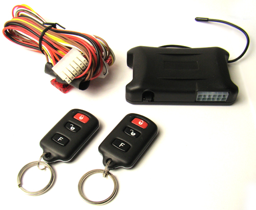

SAlutare,
datorita faptului ca actuala masina nu are inchidere cu telecomanda,ma gandeam sa i montez una.Am cumparat un sistem universapost-312-0-23324900-1410645025_thumb.jpgl.Acuma,daca stie cineva,sa mi spuna si mie unde ar trebui legate armarea si dezarmarea,ar fi excelent :).Deoarece pe internet am gasit ceva,dar nu prea se pupa cu ce am eu!Spune ca se leaga la vgla,firul maro-gri,maro-verde,dar eu nu am gasit culorile astea.
Modulul cumparat de mine,are o schema,unde spune ca:
-firul portocaliu,alb,galben,portocalanegru,albnegru si galbennegru se vor conecta la inchiderea centralizata
-rosu la plus
-negru la masa
-rosu mic comanda geamuri
-rosunegru deschidere portbagaj
-maro pozitia/semnalizare
Are cineva vreo schema cu VGLa ul asta?
La un centru de montat alarme, nu cred ca te costa mai mult de 50 de lei sa-ti monteze modulul

Am pus si eu o inchidere universala "peste" cea a masinii care nu mai functiona...o sa desfac sa ma uit la culorile firelor si-ti spun cum am procedat la mine.
Am avut decat un aparat de masura si vreo 2 ore la dispozitie sa-i dau de cap...
Numai bine !
Chiar te rog,daca ai timp si poti!
