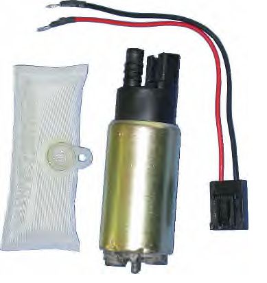

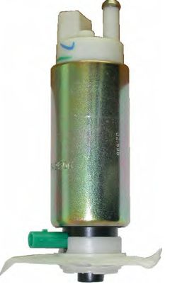

Posted 8 Nov 2007 · Report post Daca masinuta ta e fabricata pana in luna a 7-a 1999, pompa costa 422RON. Daca ai noroc si e facuta dupa (desi nu cred, pt. ca versiunea de 160 de cai s-a fabricat pana in luna a 7-a inclusiv), scapi cu 200RON. Desfa motorasul dinauntru si vezi daca seamana cu asta :[attachimg=1]Sau cu asta[attachimg=2] Share this post Link to post Share on other sites
Posted 8 Nov 2007 · Report post merci mult de tot @Midnight Caller . Fotografiile ma ajuta. Cred ca e prima versiune din cate am vazut ieri, dar voi da un raspuns precis peste cateva zile cand o voi desface. Pun si foto despre metodologia facerii in bucati. . Share this post Link to post Share on other sites
Posted 8 Nov 2007 · Report post Neaparat foto, ca trebuie sa umblu si eu pe acolo... A mea merge bine, nu am nici un fel de problema la acceleratie, dar parca o aud un pic fluierand, si as vrea sa ii curat filtrul din cap. Share this post Link to post Share on other sites
Posted 8 Nov 2007 · Report post Daca masinuta ta e fabricata pana in luna a 7-a 1999, pompa costa 422RON. Daca ai noroc si e facuta dupa (desi nu cred, pt. ca versiunea de 160 de cai s-a fabricat pana in luna a 7-a inclusiv), scapi cu 200RON....preturile astea sunt doar pentru motoras separat sau pentru pompa intreaga? Eu cea mai ieftina am vazut-o pe la ~11 mil si arata cam asa Share this post Link to post Share on other sites
Posted 8 Nov 2007 · Report post Citez : "Desfa motorasul dinauntru si vezi daca seamana cu asta :"Pretul e doar pentru motoras. Pompa intreaga intr-adevar costa mai mult deoarece contine si tank sender-ul (indicatorul de nivel), carcasa, moatze, etc... Share this post Link to post Share on other sites
