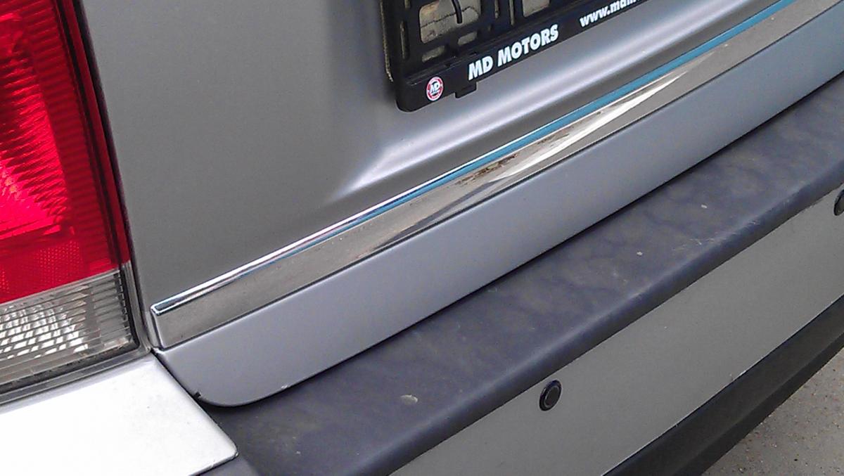

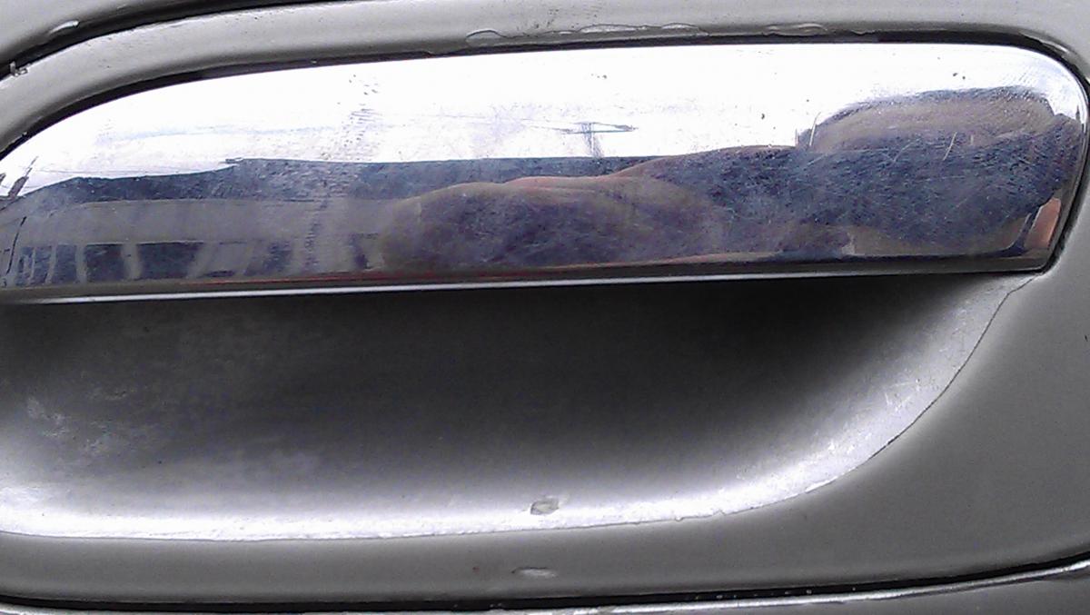

Am reusit , maine vreau sa le colantez gri
Te faci R-Design? :)) Sa arunci o poza, daca ai timp, vreau sa vad rezultatu'.
Asta vreau , am fost azi in Practiker , hornbach si nu am gasit nici un fel de autocolant gri-sau crom :(
Cel crom nu este bun pentru ce vrei tu sa faci si nici nu tine. Iti dau eu argintiu mat daca vrei.
NU am gasit de nici o culoare , si al tau a rezistat pe oglinzi bine ?

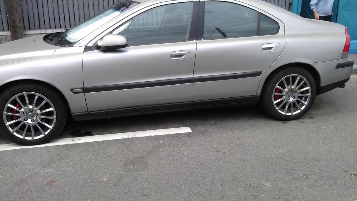

Si un pic de pachet crom, sa dea bine cu jantele :D
4 people like this
Si loviturile/ juliturile nu le repari? :)
Si loviturile/ juliturile nu le repari? :smile:
Masina este colantata toata si am mai stricat autocolantul, cand am schimbat manerele, insa intadevar necesita alta colantare, sau vopsire. Dar de vopsire nu sunt banii. Urmeaza si recolantarea cat de curand

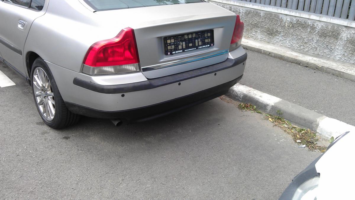

O întrebare:Senzorii de parcare i-ai montat tu?
Da. Sunt din aia ieftini, pana in 100 lei si au 3-4 ani
Ok.Si ca sa ii montezi ai dat bara jos? La interior ai display sau doar sonor?
Nu am dat bara jos. Am masurat pe afara, am dat semne, am gaurit bara (ai freza in kit) si apoi m-am chinuit un pic sa trag firele. Are display cu linute (l-am pus pe centrul bordului, spre parbriz- are dublu adeziv) si sonor. Asa este kit-ul
PS: daca vrei sa-ti montezi, sa dai gaurile mai jos, ca eu am dat gaura din dreapta, fix in antena radio si cand ajung in dreptul unui obstacol (in marche-arriere evident) imi bruiaza radioul :D
De ce nu incerci solutia "fara gauri" ? Urmatoarea achizitie pt. mine ASTA o sa fie . :smile:
Am deja un prieten care utilizeaza aceasta solutie de peste 1 an si este foarte multumit .

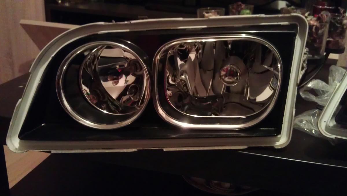

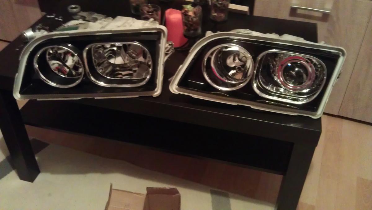

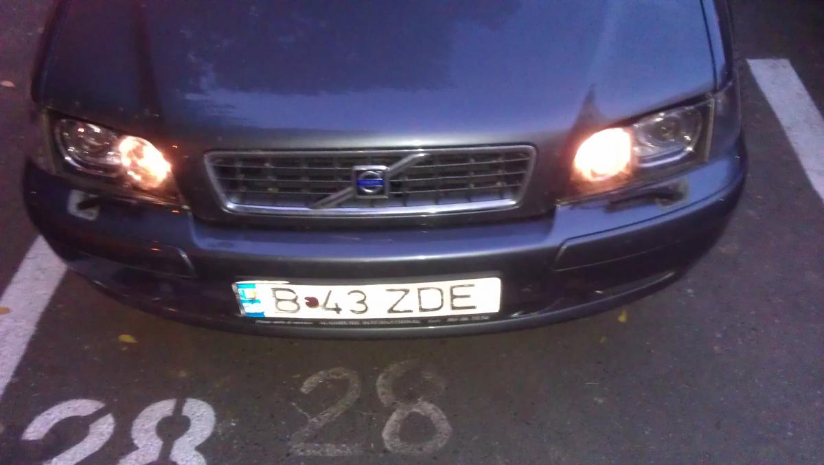

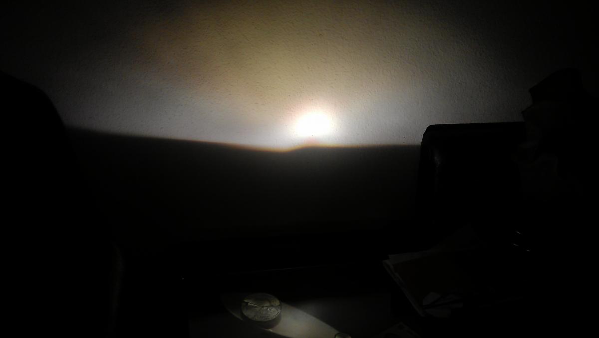

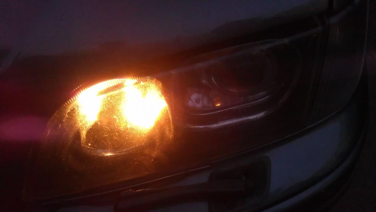

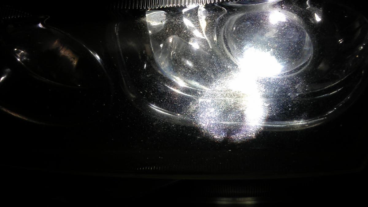

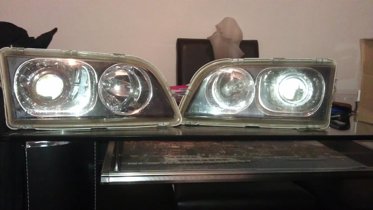

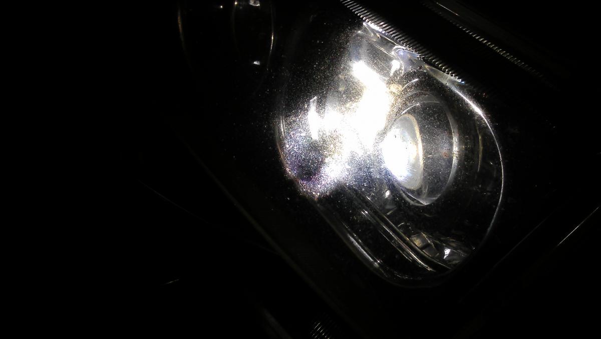

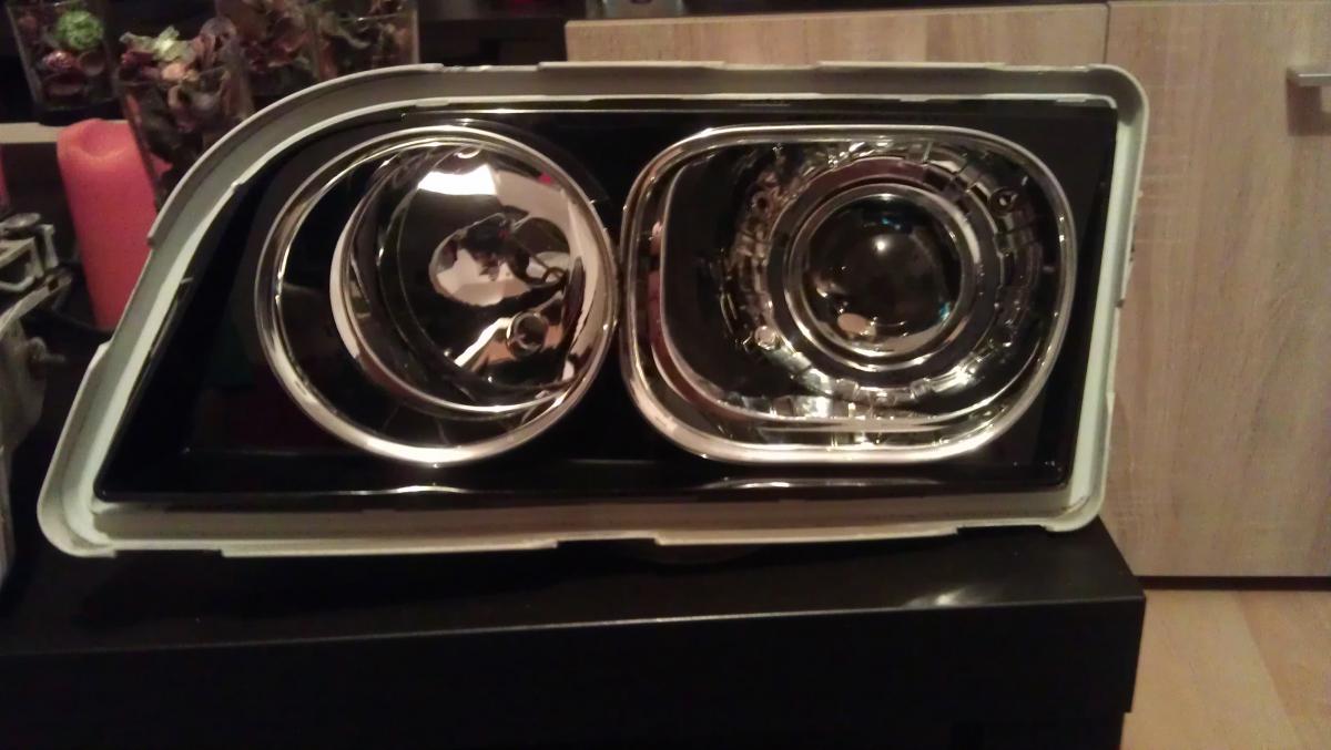

A venit randul unui S40! Primul far este gata! Sticla este matuita de pietricele, insa lumina este foarte buna!
Faruri cu xenon OEM, insa oglinzile erau afumate/matuite si nu mai luminau cum trebuie. Refacut sisteme de prindere oglinzi si montat lupe Morimoto D2S bixenon, cu ceva modificari, insa le-am readus la viata
Edited by paunionutz
5 people like this
Pam-pam! Diseara poze cu ele pe masina si cum lumineaza!
Este un baiat de pe forum, care nu prea "activeaza"- Dr-Skepsys

dar cu sticla matuita nu se poate face nimic?
++Salut!
Din pacate nu! "Sticla" din plastic/plexic se poate polisa, apoi se pune folie transparenta, cea din sticla se schimba.
UaU!!! Arata fix cum vroiam! Chiar nu mai merita sa vand masina acum.
Sper ca am scapat de schimbatul sticlelor ciuruite si a oglinzilor matuite.

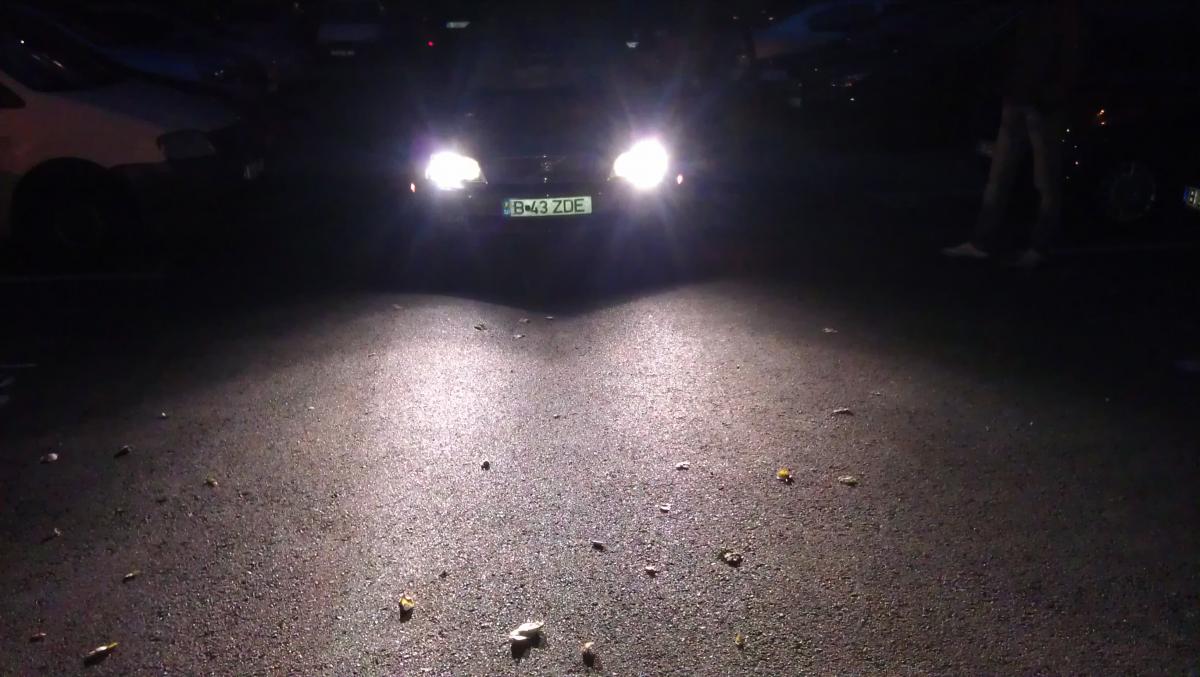

Cum a spus si Ionut o sa punem mai multe imagini dupa ce le montam diseara.

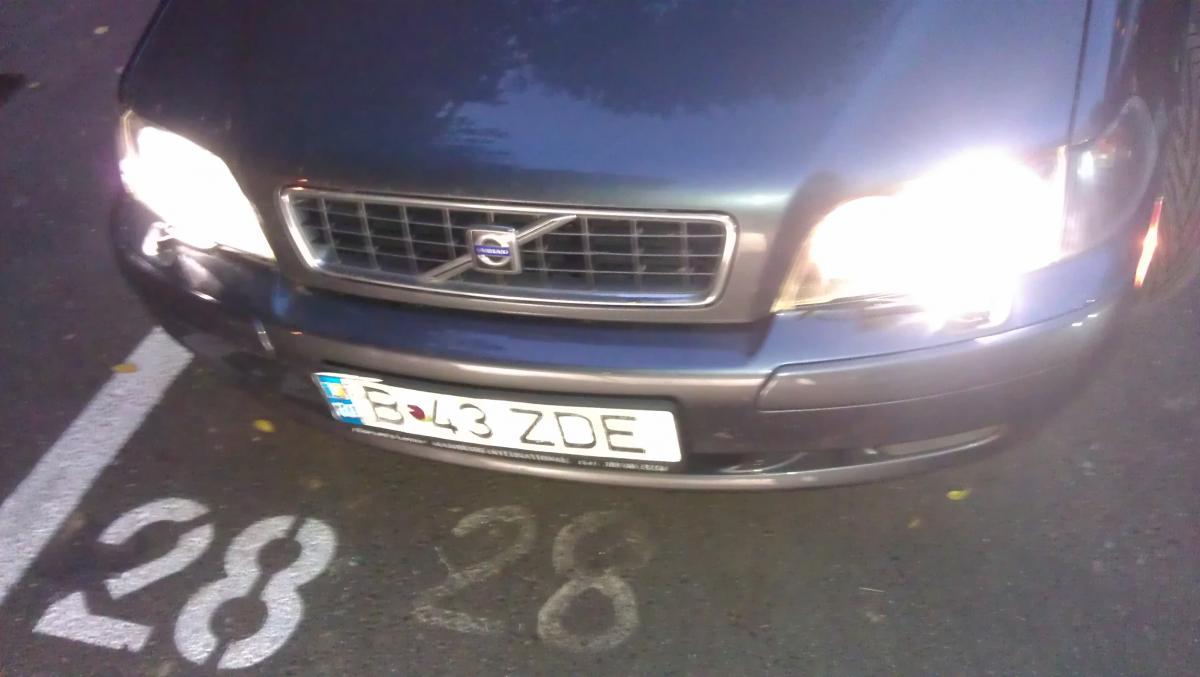

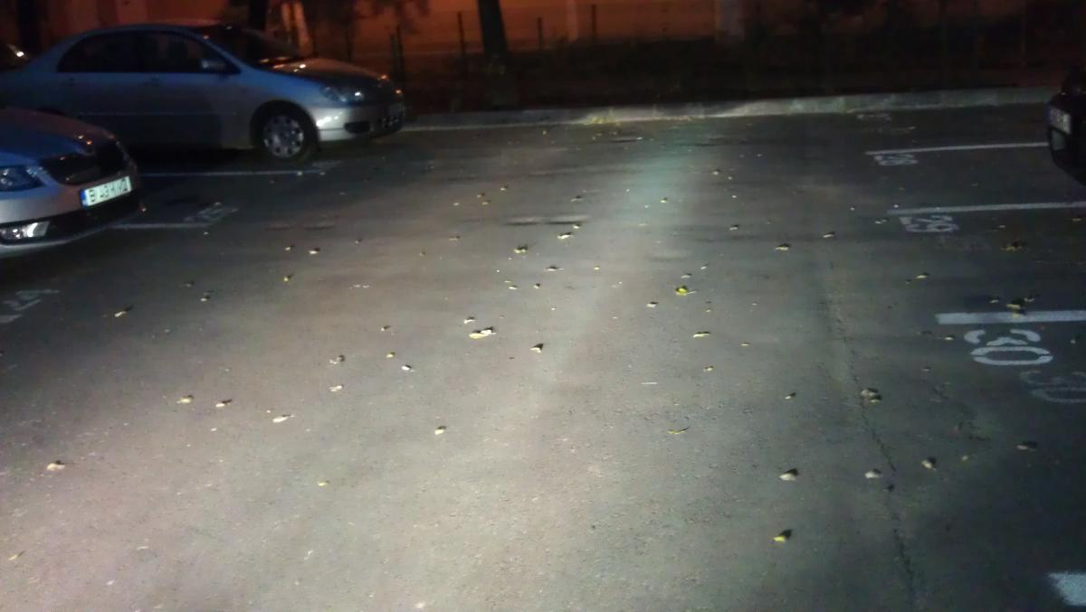

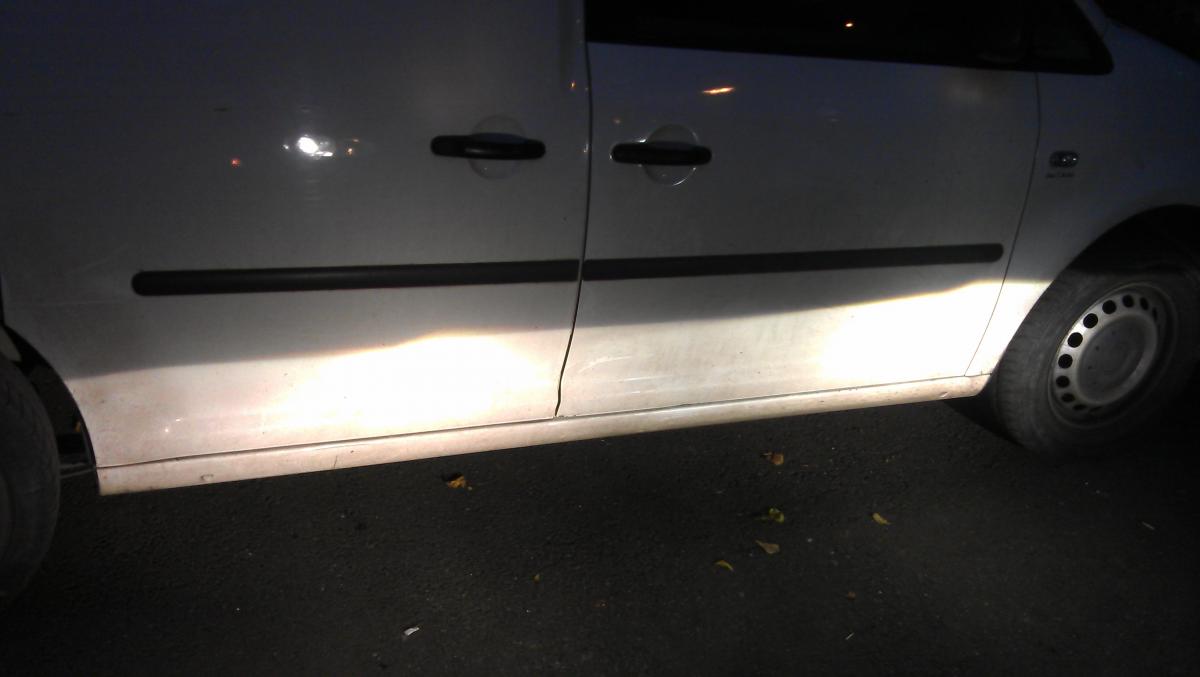

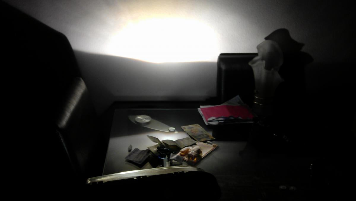

Gata si S40-ul!
Foarte frumos arata pe masina.Nu cumva bat un pic prea jos? Asa lasa impresia pe Caddy-ul alb.
Mie nu mi se pare ca bat jos. Uita-te in penultima poza, ca este facuta din botul masinii. Vedem ce zice si proprietaru, dupa ce se mai plimba cu ea si le ridicam mai sus, daca este nevoie.

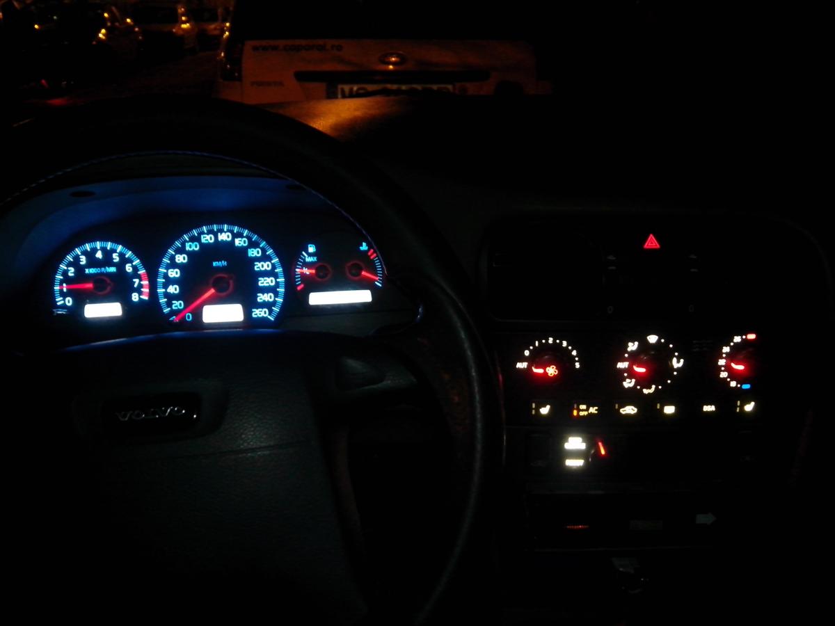

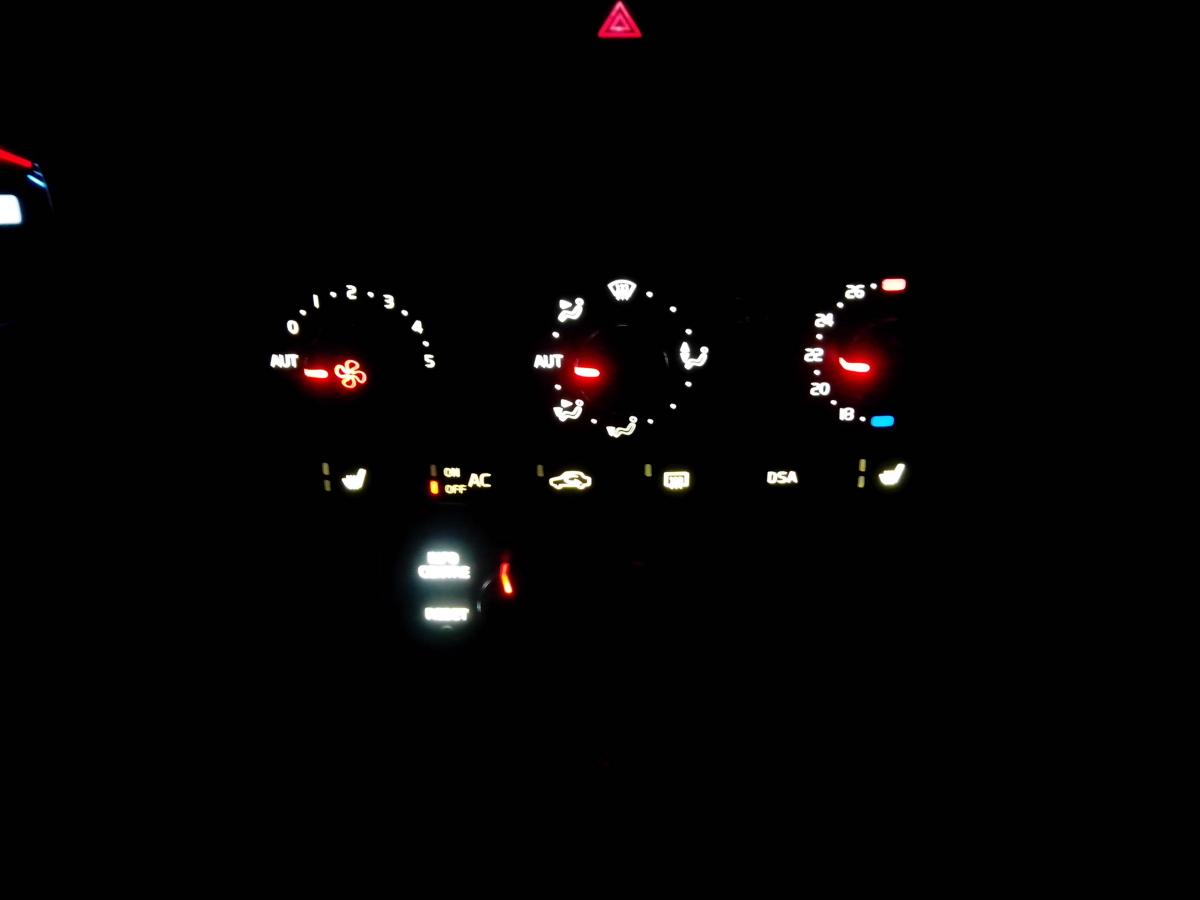

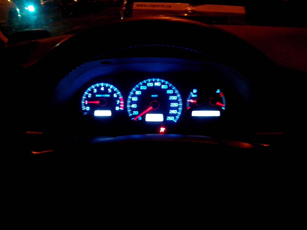

Din ciclul cand vulpea nu are CE face......post-7550-0-40228000-1426708974_thumb.jppost-7550-0-30783300-1426708996_thumb.jppost-7550-0-66351600-1426709022_thumb.jp
S-au folosit numai led-uri smd de diferite marimi.
Pareri?
