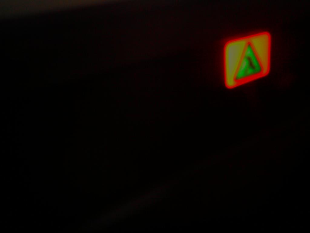

SALUT,am acest sem pe care l-am postat care se aprinde pe bord si imi reduce turatia la max 3200,si orice as face nu mai urca,am fost la service si am plecat tot cum m-am dus.pate ati mai avut de aface cu asa ceva,ce sa-i mai fac,multumiri anticipate.
acest semn este marea problema.
ii semnul lambda probleme la catalizator
nu vede gazele la normele de poluare si se aprinde beculetul
sau catalizator infundat
In primul rand trebuie testata sonda lambda si legaturile acesteia.
Motoarele diesel nu au sonda lambda (decat astea E4/E5), pana nu vezi ce eroare ai stocata nu ai de unde sa stii ce este de făcut .
