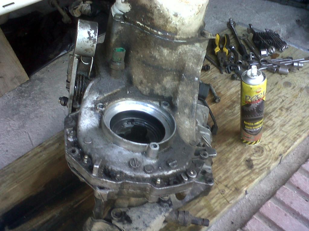

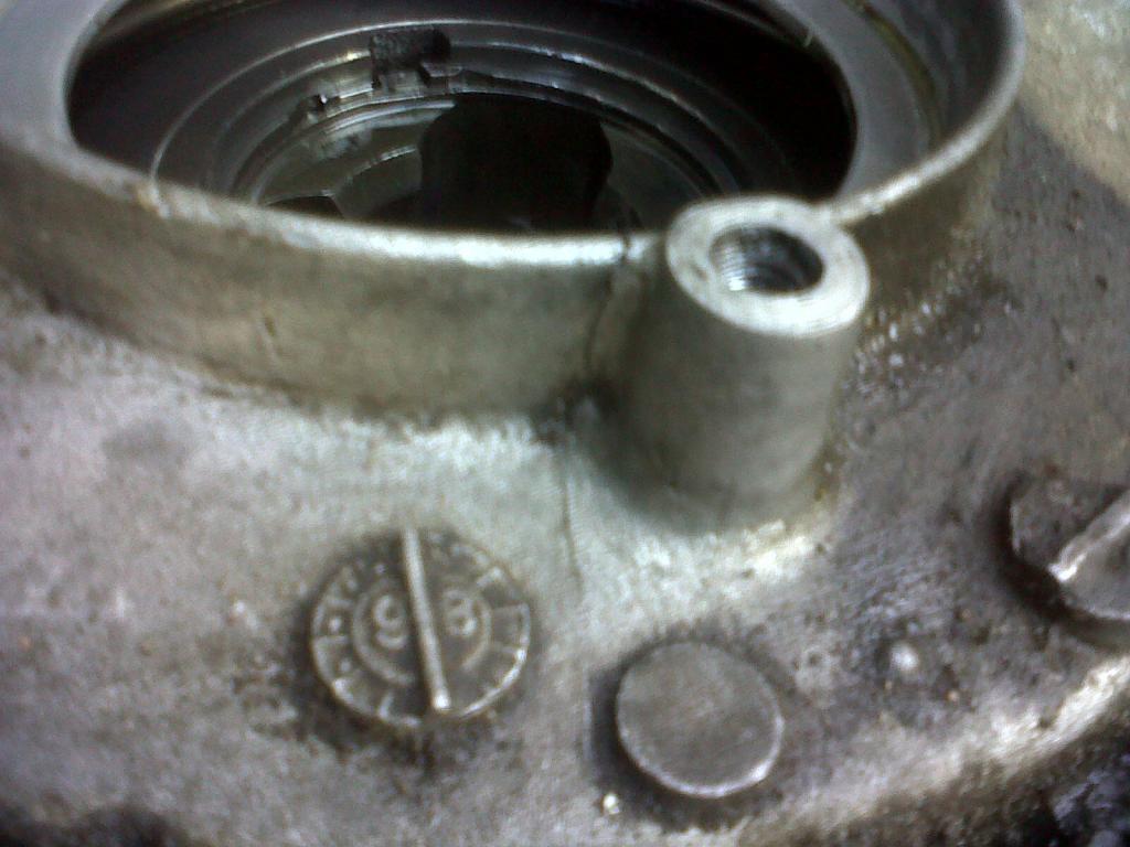

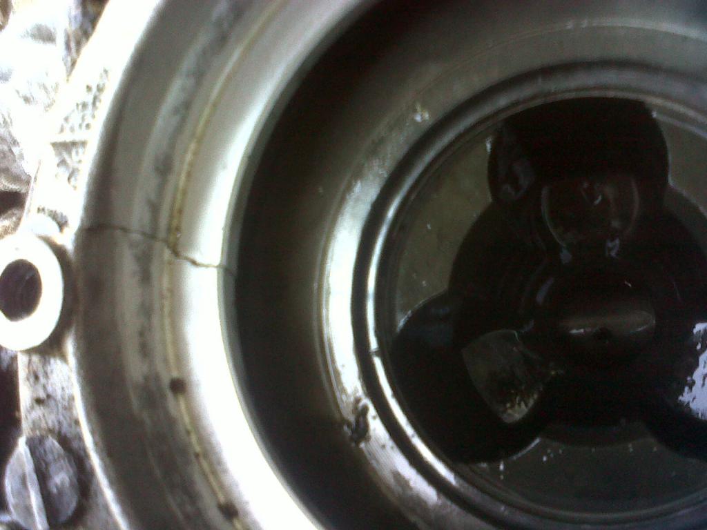

salutare!mi-am facut curaj si am demontat astazi cutia de viteze.am dat-o jos mai eczact.si SURPRIZAAAAAAA.am observat k nu e de la semeringuri ceva..,ci o crapatura e de vina pt scurgerea uleiului din cutie.in locasul unde intra burduful de la planetara se poate observa linistit acest lucru.
si pt ca sunt la a doua cutie de viteze pe care trebuie sa o schimb in 4 ani de cand am masina va intreb pe voi - mai e si alt model de cutie ceva mai rezistenta oare decat M5D?se poate suda ?vreo idee de la ce ar putea fi crapatura?mentionez k nu a fost trantita masina sau ceva de genul.

Este singura cutie care se poate pune si de obicei nu are probleme decat cu semeringurile de la planetara, in rest este o cutie foarte buna .
Sa rezolvat.Am mai schimbat o cutie,desi nu stiu inca de la ce ar putea fi crapatura.Concluzie - M5D SUCKS!si nu conduc k Sumacher.
