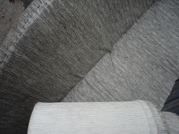

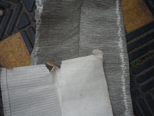

Dat fiind unele mici probleme pe partea de alimentare la masina mea , am scos pompa de benzina si am descoperit ca in sorb se afla niste pilitura si alte mizerii , asa ca am decis sa schimb si filtrul , bun dupa ce l-am schimbat am zis sa desfac conserva sa vad ce se afla inauntru ... las pozele sa vorbeasca .
Iar nu pot incarca poze . Am sa le uploadez diseara pe un server si am sa pun link-urile aici . Ca idee cartusul este negru si plin de nisip .

Acum si pozele ..

Este chiar in pompa din rezervor si este de fapt o amarata sita care oricum nu se schimba decat cu pompa.
