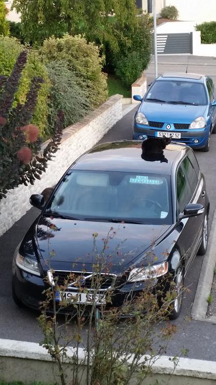

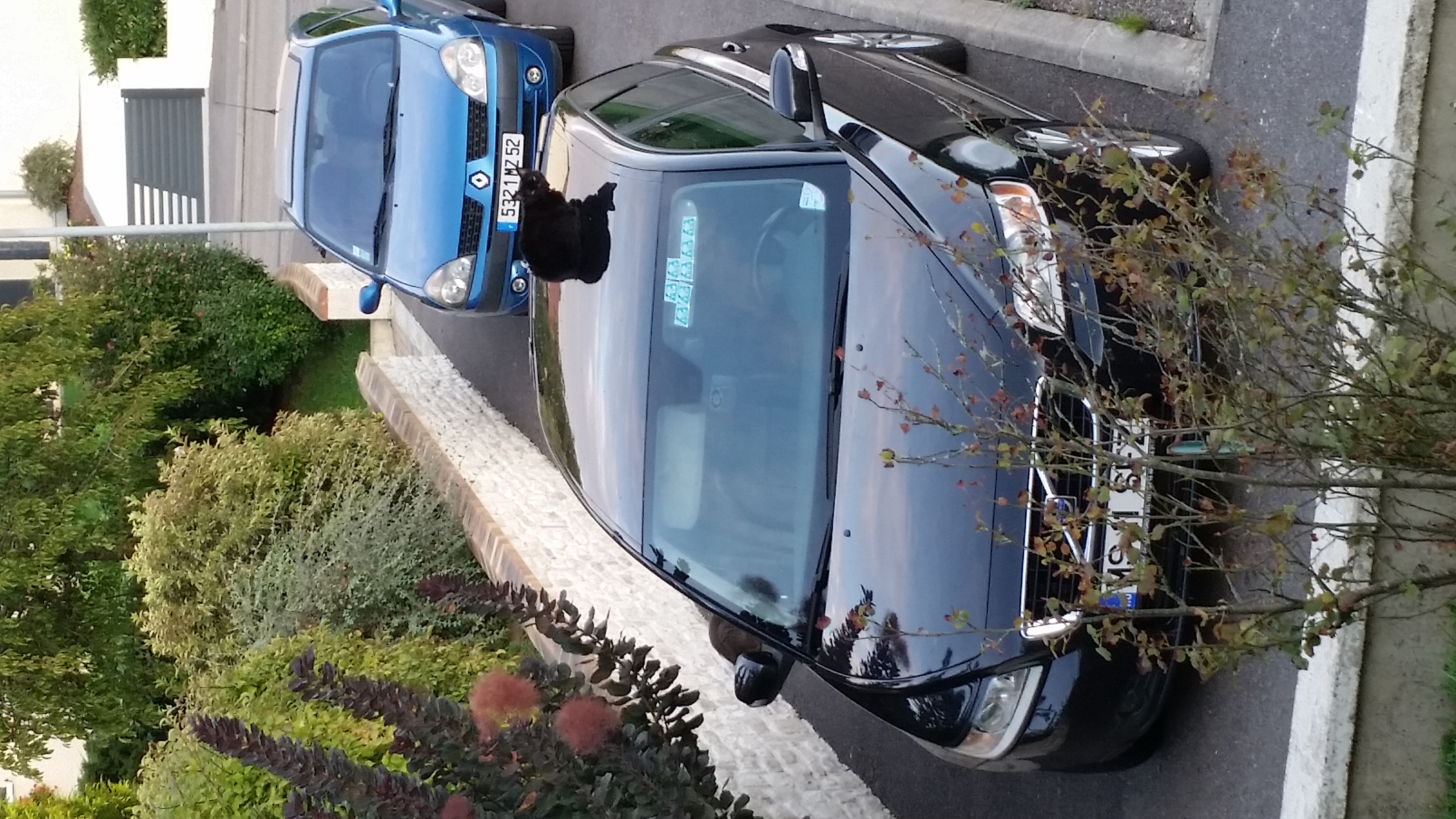

Poza care am facut-o eu , sunt rotunde , facelift
Offtopic: vad ca pisicile au o slabiciune pt Volvo V50 negre. Si a mea e plina de urme de picioruse de pisica :)
