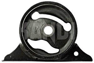

Va salut dragilor! Am S40/2003 cu motor turbo diesel de 1,9 la 75 KW (adica motorul e plasat transversal). L-am cumparat recent si necesita schimbarea suportului motor din partea de jos spate (part no. 30611465). Toate bune si frumoase pana aici, chiar am cumparat suportul (Lemforder). Insa, fostul proprietar se pare ca l-a schimbat deja, cu unul manufacturat. Nu stiu cum, dar e adevarat, e facut ca o bucsa banala din cauciuc, rotunda, fara nicio decupare ca la cel original. Intrebarea mea este: cum montez corect suportul cel nou, mai precis cum il orientez, caci nu stiu care e partea din fata si care e cea din spate. Nu are marcat pe el niciun semn, ci doar un orificiu pe carcasa. Rog pe cei care au aceasta masina si stiu sigur, sa ma ajute cu aceasta pretioasa informatie. Atasez imaginea suportului nou pe care vreau sa-l montez. Multumesc anticipat binevoitorilor.

Buna , tamponul se monteaza cu orificiul ala mic inspre sofer.
Ai dreptate, asa l-am montat. Am gasit azi-noapte informatia pe net. Multumesc mult pentru bunavointa. Se vede ca volvoistii sunt oameni de calitate. :rolleyes:
