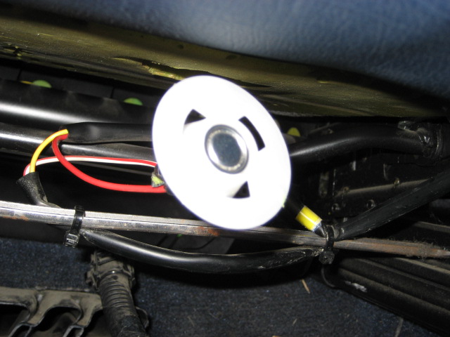

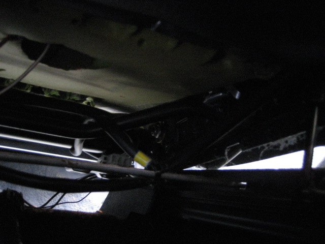

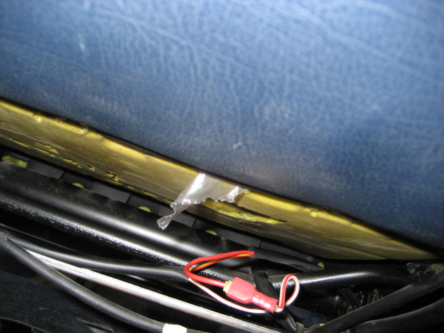

I-ti trimit maine poze.....le voi face cat mai detaliate pt a gasi o modalitate de a-ti rezolva problema fara implicare de electician auto :D

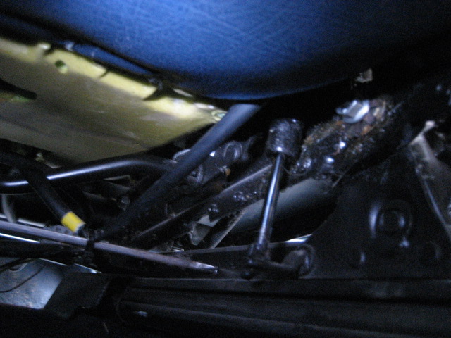

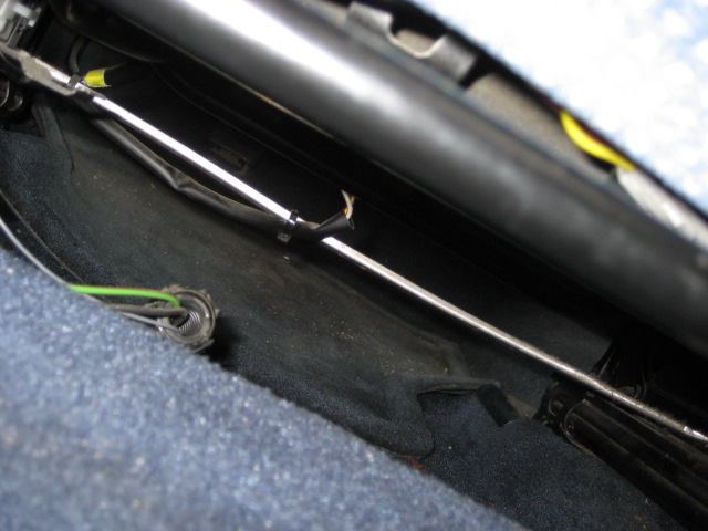

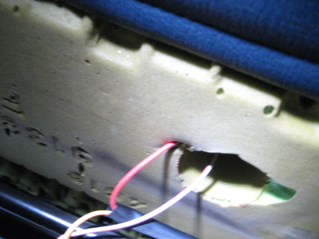

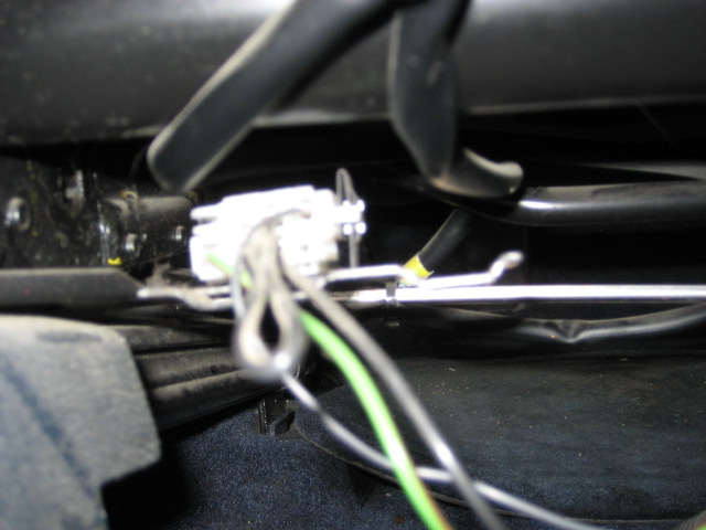

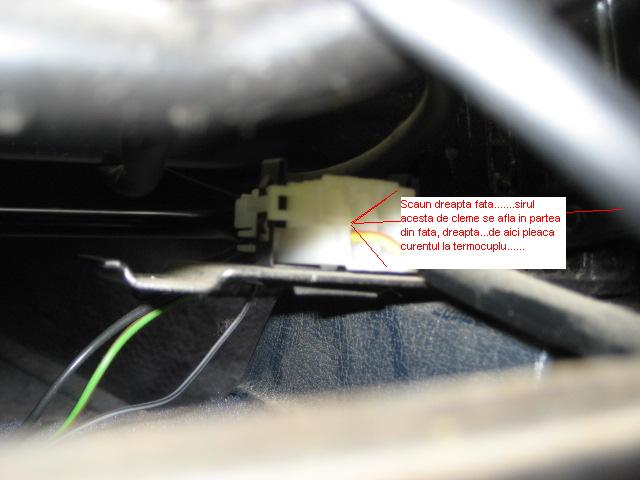

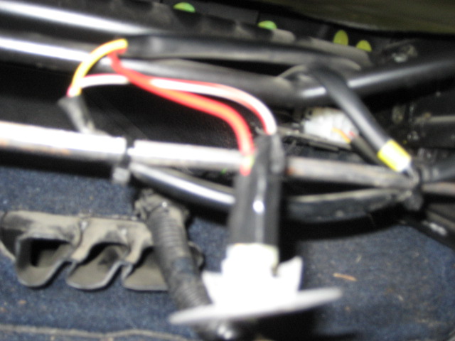

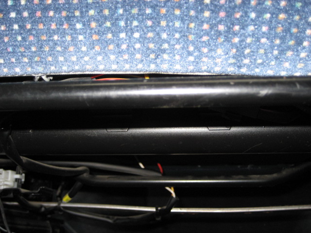

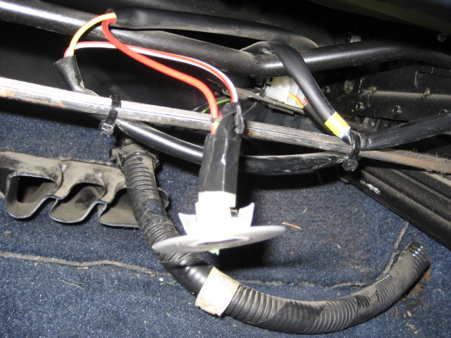

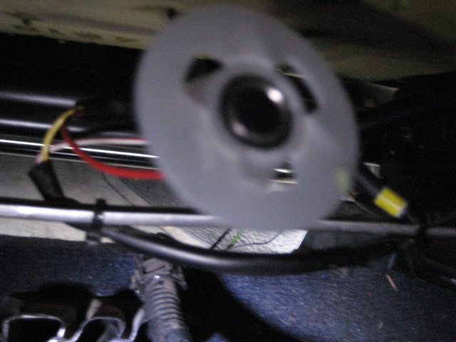

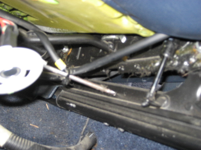

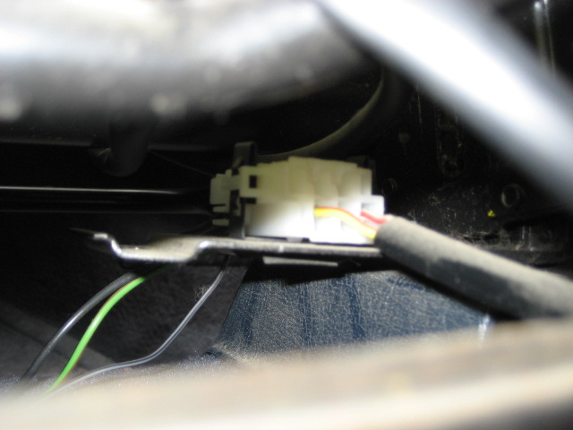

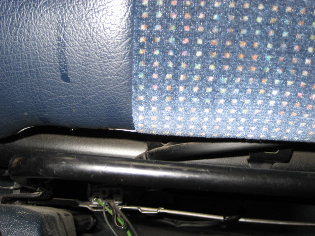

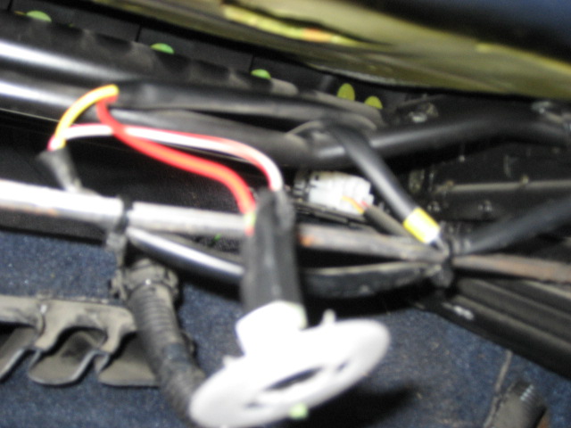

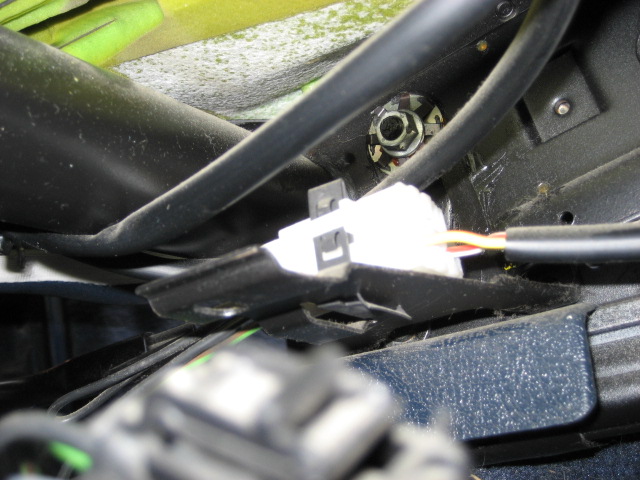

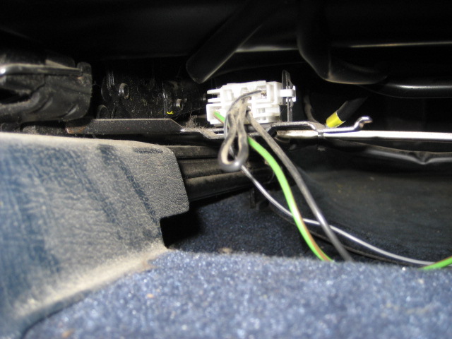

Arunca o privire si vezi ce regasesti pe sub scaunul tau.........
Multumesc pt poze opus, ce este sub scaun....am vazut dar nu am gasit neregula, acolo toate par OK. Sa vad ce zice si budulan dupa ce se uita pe schema electrica. Multam anticipat

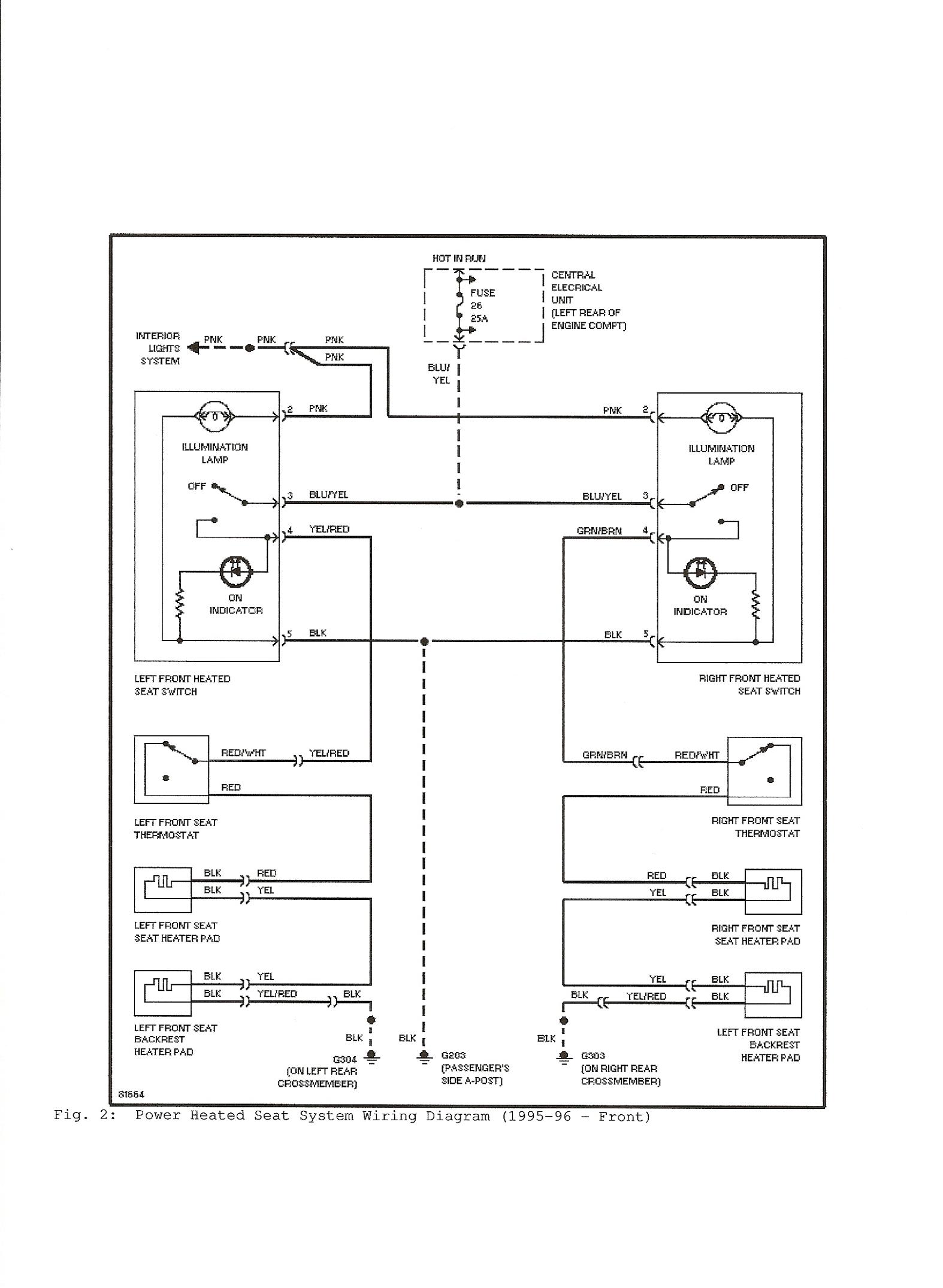

poate ajuta...
ok volvo460....poate sunt de vreun folos lui Matrixx...

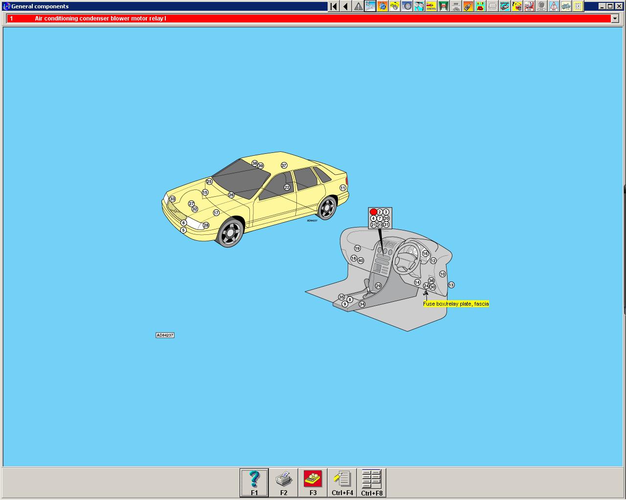

M-au uitat pe schema, daca spui ca sub scaune toate firele sunt in regula mai ramane varianta de relee. Verifica te rog daca auzi un "tac" in zona releelor cand apesi butonul de incalzire, a si sa nu uit sigurantele F28(7,5A) si F6(20A). Daca nu, e ars un releu. Daca nu stii unde sunt releele iti trimit o poza din AutoData cu locatia lui aproximativa. si poate te ajuta si baietii sa-l schimbi.
Sigurantele sunt verificate toate, nu am stiut care siguranta este si le-am scos pe toate, nu aud nici un tacanit, mai putin pe ala care sta pe scaunul soferului ;D deci nu imi functioneaza un releu....unde sunt? ca eu nu am vazut niciunul
Opus, mii de multumiri ptr. poze ! Am sa incerc maine - pe lumina (sper sa nu ploua), cu pozele printate sa-mi dau seama mai bine ce se intimpla sub scaunele mele.
Din poze - un lucru e sigur: la tine toate par la locul lor - iar la mine...e varza  :(
Chestia aia alba-care pare ca un cerc alb plin - din plastic (eu nu o am) cred ca ascunde acel termostat de care-ti spuneam ca nu stiu unde este, care intrerupe tensiunea dupa un timp...
Am gasit si o schema, sper sa fie aceleasi culori macar - sa incerc sa vad ce tensiuni merg pe-acolo, ce rezistenta are heater-ul scaunului(sper sa nu fie scurtcircuitat)...termostatul ala e mai greu de gasit, poate improvizez ceva - un timer cu un releu - care sa inchida tensiunea dupa ceva timp - sa nu iau foc in scaune  :o

Atasez o imagine, In AutoData locatia 24 e pentru releuri, din cate vad sub volan.
Multumesc, o sa studiez problema mai amanutit, sper sa gasesc minunea aia de releu sa vad daca este alimentat si daca cupleaza.

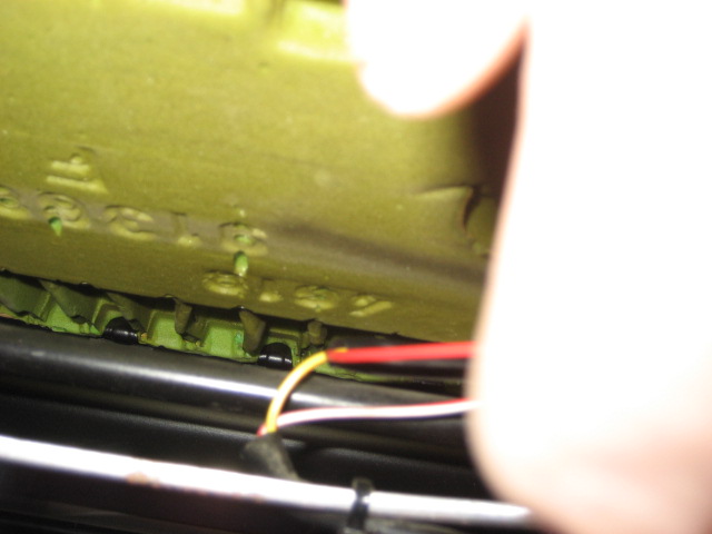

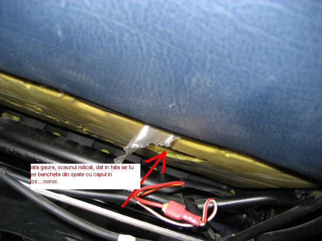

Matrixx.....schema e foarte probabil cea buna, culorile firelor se potrivesc...........referitor la acel termocuplu incearca sa gasesti gaura din buretele scaunului s-ar putea ca termocuplu sa fie la locul lui si doar firele sunt cazute ,rupte de pe el...........plasticul acela alb si rotund este singurul lucru care il tine sa nu cada din burete diametrul plasticului find putin mai mare decat cel a-l gaurii din burete....merita sa incerci sa i-l cauti
Astazi am iesit la masina, chitit sa repar incalzirea scaunului soferului, macar.Am printat pozele de la Opus, am luat aparatul de masura si am trecut la treaba. A urmat o inspectie amanuntita (pozitii de lucru super nashpa - am incercat si prin fata scaunului si prin spate, cu picioarele pe sus,etc - daca treceau niste femei pe-acolo precis le dadeam niste idei pentru noaptea care vine). ;)
Am schimbat siguranta originala cu una mai mica (sa nu ia foc ceva daca fac vreun scurt).Am urmarit unde se duce +ul si prima surpriza:intra undeva in buretele de dedesubt.Hopa - aici am gasit ratacit acel termostat montat in rozeta aia alba de plastic - dar caruia papucii ii erau rupti, smulse firele care atirnau pe acolo.Ma si mir ca nu s-au atins intre ele, sa faca vreun scurt...Am pus papuci noi la termostat si am urmarit schema electrica indeaproape.Marele noroc a fost ca nu s-a umblat la culorile firelor, erau ca in schema. A doua surpriza - placuta ce-i drept a fost cind am apasat butonul si cam dupa 1 minut (parca) am simtit o oarecare incalzire.Opus zicea ca dupa 30 secunde incep, la mine cred ca a fost un pic mai mult.Am reusit sa indes la loc rozeta aia cu termostat (sper sa-l fi pus cum trebuie, probabil ca trebuie sa fie aproape de rezistenta scaunului, ca sa-i transmita caldura si sa-l faca sa intrerupa curentul) si l-am lasat sa mearga, sa vad ce se petrece. Scaunul se incalzeste - acum nu stiu cit de tare ar trebui, dar se simte la palma, doar la mijloc-jos si pe spatar.

Ptr.volvo 460  - nu cred sa aiba releu (vezi schema postata de mine), nici la mine nu are. Siguranta,intrerupator(cu led),termostat si rezistente. Daca ai masurat rezistenta scaunului si nu e zero, ar trebui sa poti rezolva cumva.Cam asta e...
