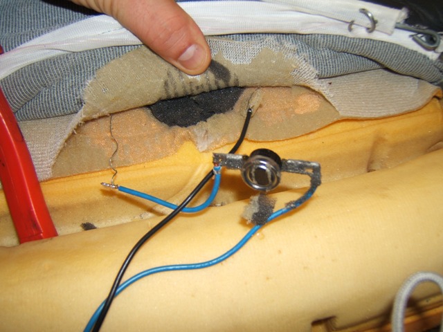

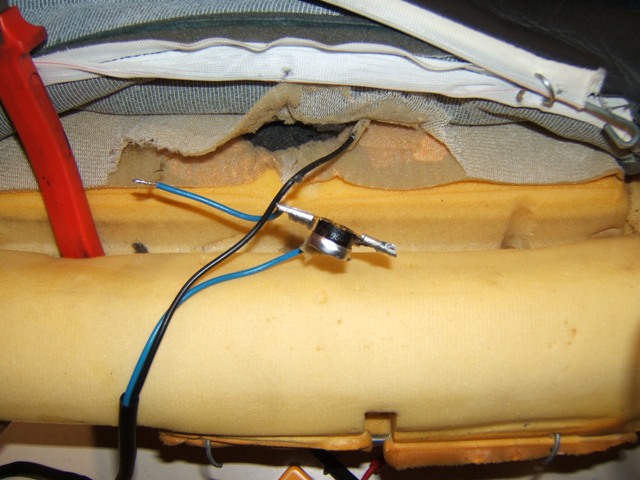

Cred ca am gasit problema de ce nu merge incalzirea.Este acea piesa mica care se vede in foto care nu lasa curentul sa treaca.Cu aparatul de masura pus pe Ω,am verificat direct rezistenta.Imi arata ca ea este continua,nu este intrerupta.Doar prin aceea piesa nu este continuitate.Am verificat si restul de fire si au continuitate,nu sunt intrerupte;la fel,fara sa mai desfac si cea dea doua rezistenta din canapea direct pe mufa si imi arata continuitate.Deci,problema ar fi aceasta piesa care este daca nu ma insel o dioda(cred).
Poate sa imi spuna si mie cineva ce este piesa din foto si unde pot sa o gasesc?Ma tot uit pe net si nu gasesc nici macar nimic asemanator.(L25C M2099O 96G)

e un termostat, nu are ce sa caute diode pe-acolo.
Ai dreptate Matrixxx.Este un termostat bi-metalic. :D Masina are doua protectii la canapea:unul este releul temporizator care opreste alimentarea dupa 12 min in cazul pornirii accidentale si apoi acest termostat bi-metalic care nu da drumul la curent daca canapeaua nu are sub daca nu ma insel 19°C(nu sunt sigur la aceste valori)si opreste peste 25°C.Dupa cat se pare am desfacut canapeaua degeaba.Cat timp este sa zicem cald afara,tu nu o sa poti sa pornesti incalzirea in canapea.

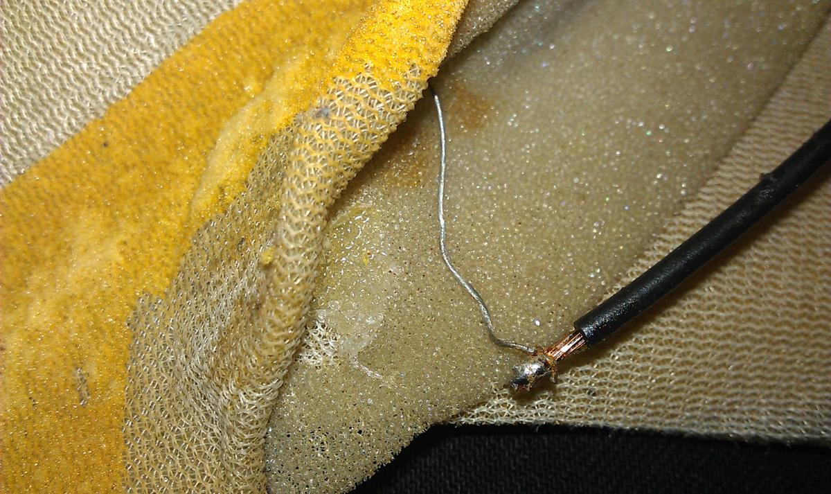

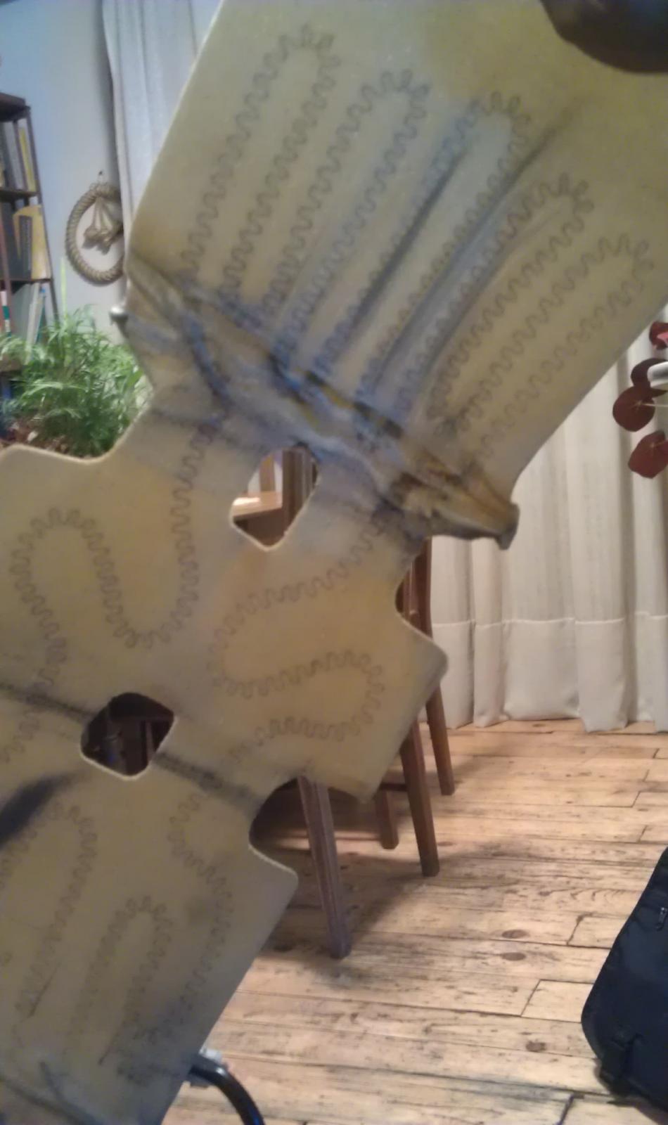

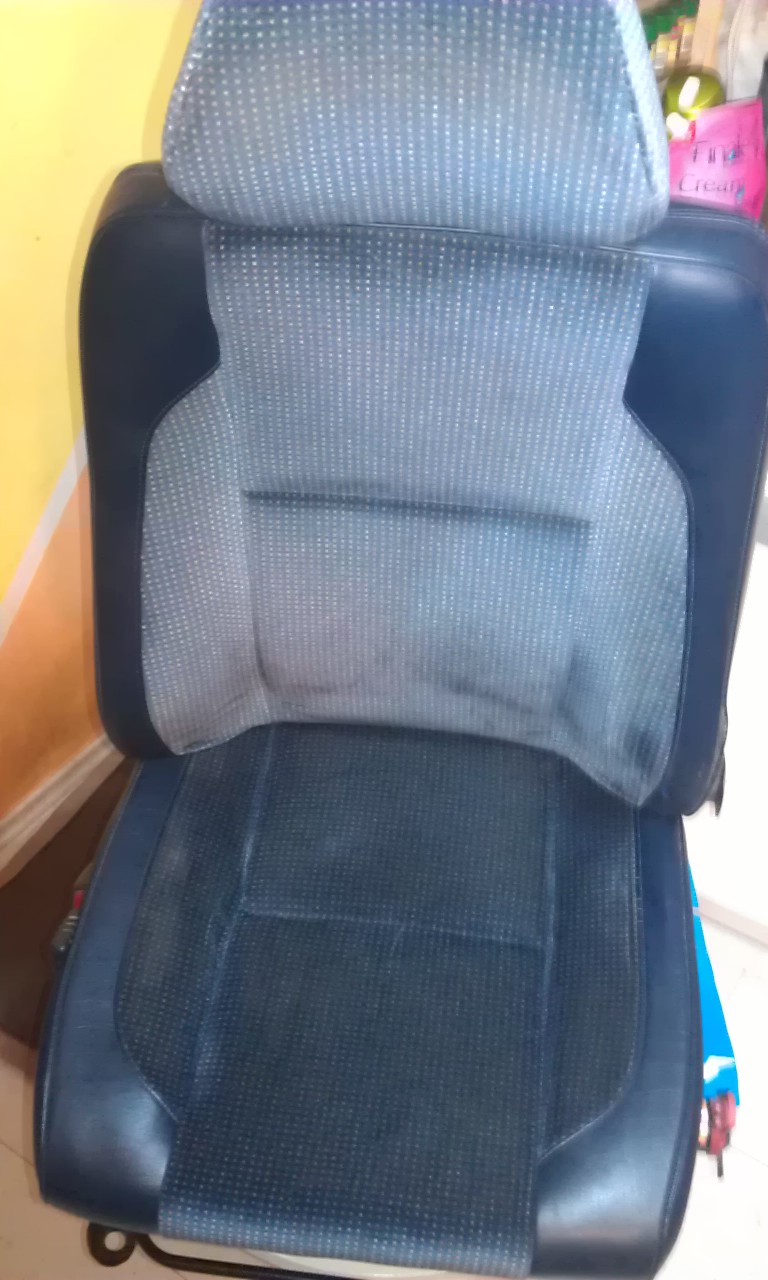

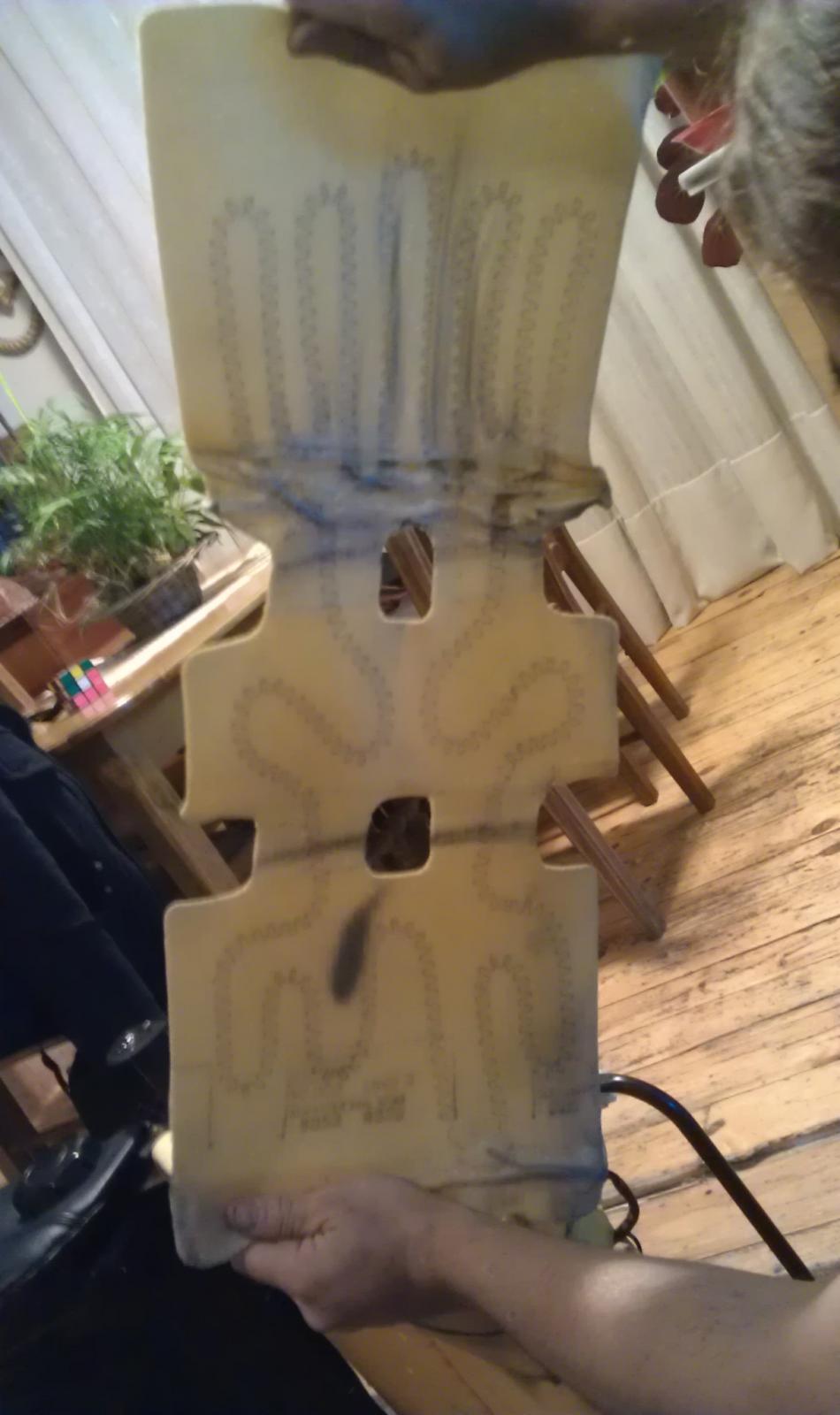

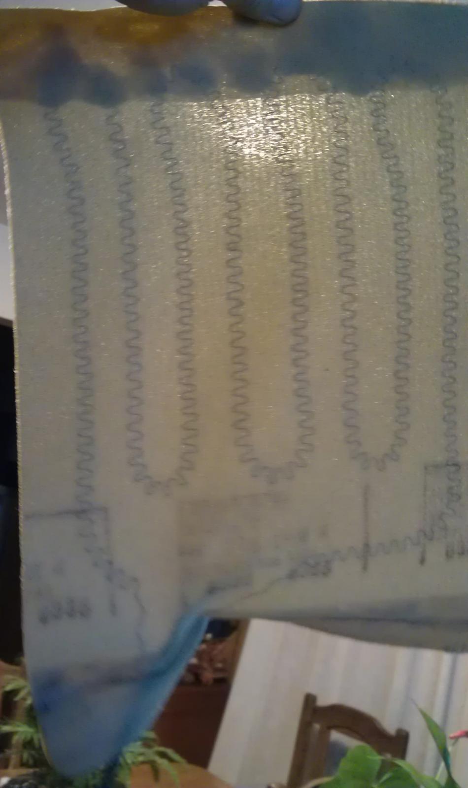

Iarna asta nu am noroc de incalzire in scaunul meu, se pare ca rezistenta este rupta sau arsa. Am desfacut tapiteria de la un alt 850, se pare ca rezistenta este foarte flexibila si sunt de parere ca se poate cositorii. Iata cateva poze sa stim cum arata si acestea.
Edited by opus
Se poate cositorii. Am lipit eu la S60, ca s-a impuscat rezistenta. Trebuie decapat foarte bine si se lipeste pana la urma. La scaunul din dreapta, care s-a rupt si aia, nu am mai cositorit-o, ci am legat firele intre ele, iar peste legatura am pus un tub termoconductor si functioneaza si asta foarte bine :D

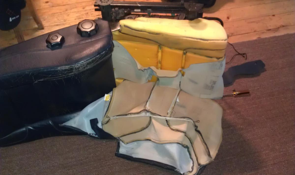

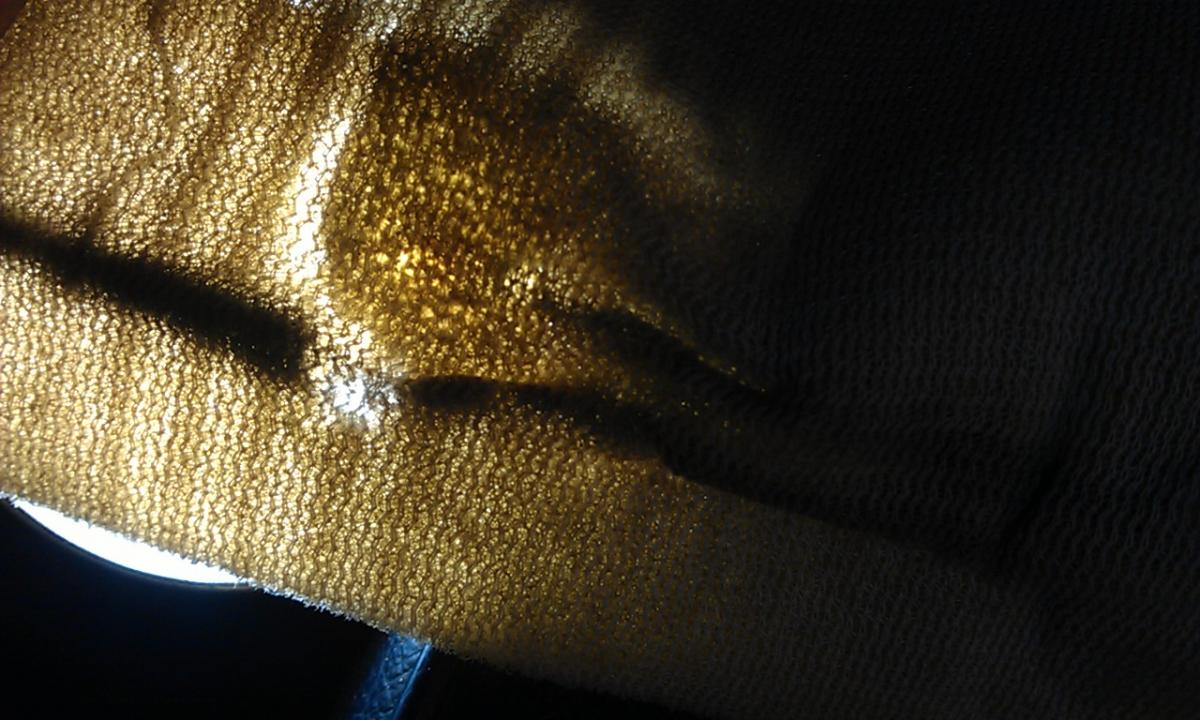

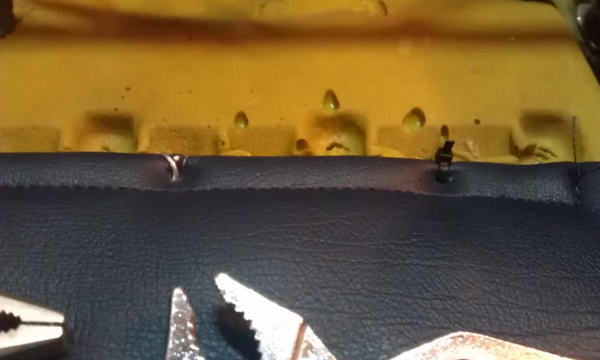

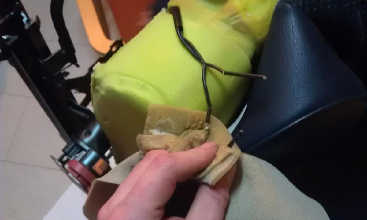

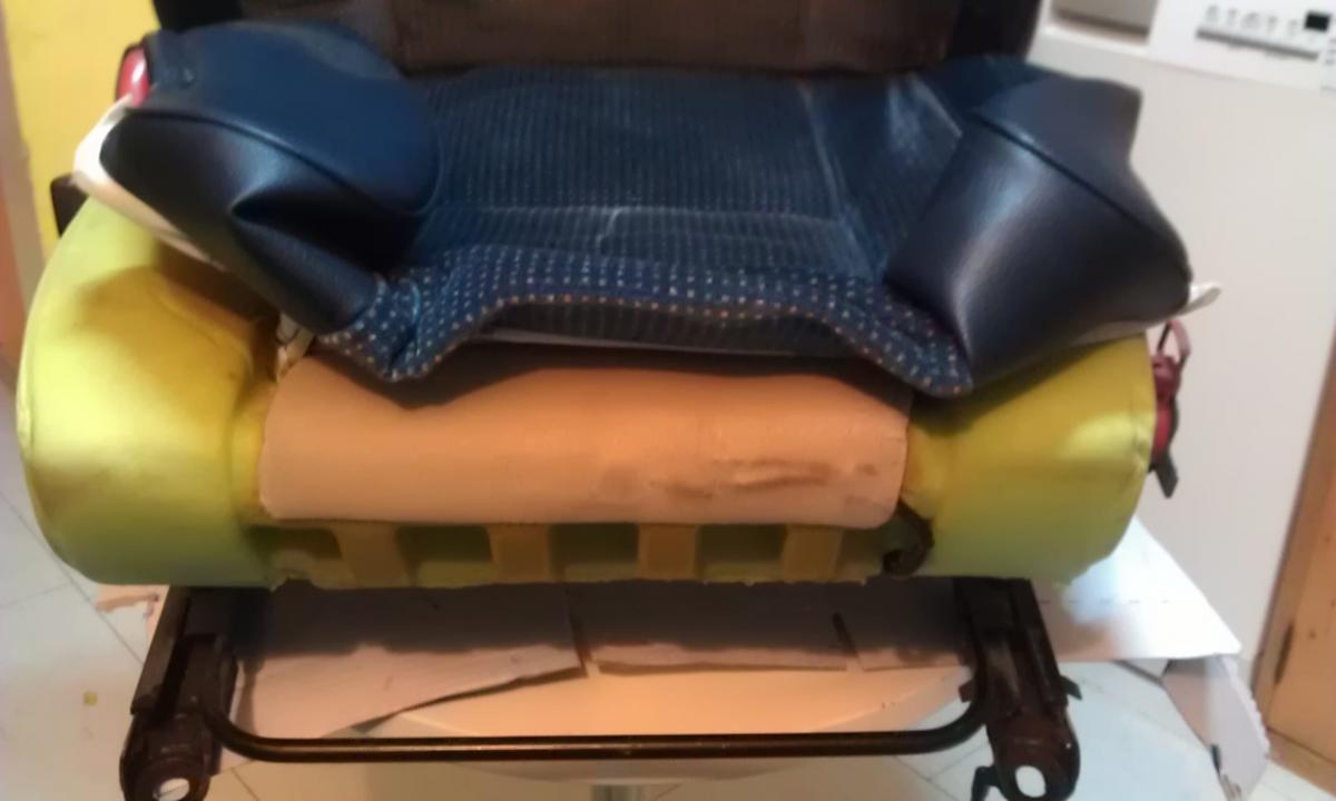

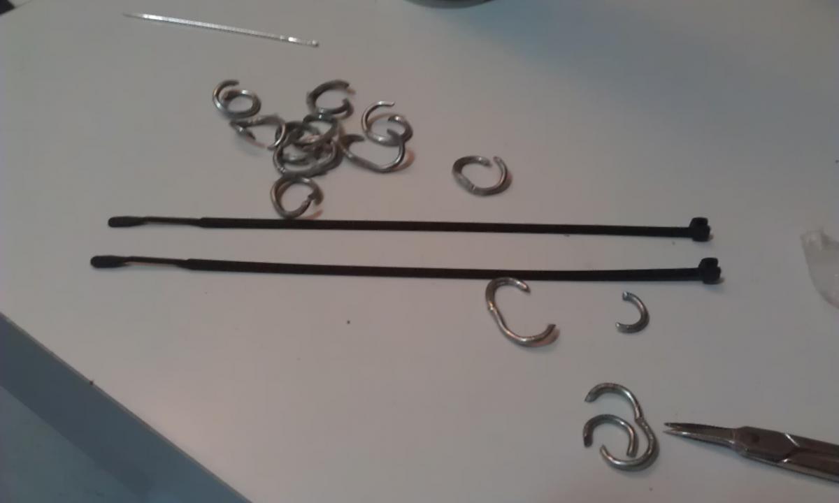

Gata cu frigul! Ieri am desfacut tapiteria de la sezut unde am presupus ca a-r fi posibil sa fie arsa rezistenta . Am verificat cu lanterna tinuta sub buretele in care este reziztenta si am gasit buba. Era rupt unul din firele de care este cositorit rezistenta. In poza se vede ca plasticul de pe fire este crapat de la caldura , insa firele fiind inca bune nu le-am mai schimbat , doar am tras peste ele doua tuburi izolatoare , recositorit din nou si totul functioneaza ca nou. Daca aveti probleme asemenatoare recomand ca inainte de desfacerea " completa" a tapiteriei sa desfaceti doar in zona din fata pe unde urca firele, este foarte probabil ca problema sa fie acolo. Cu ocazia aceasta am cusut si tapiteria desfacuta pe cativa centimetri, iar la montare nu m-am mai chinuit cu acele sarme otelite ( nu am pistol pentru a pune identice,noi) asa ca am folosit coliere de strangere din plastic.

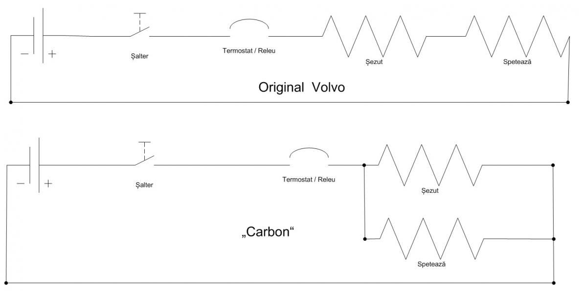

Daca rezistenta este rupta complet (ireparabil) se pot monta rezistente noi tip "Carbon". Acestea nu au o rezistenta care parcurge sinuos suprafata ci o structura gen fagure ce poate fi chiar si decupata pt a se adapta formei scanului.
O rezistenta costa original la Volvo in jur de 70 de euro deci un scaun complet ajunge undeva pe la 140euro!!. Seturile carbon costa cam 20euro pt 2 scaune :smile:
Diferenta este in schimb la modul in care trebuie cablate cele "Carbon". Rezistentele originale sunt montate in serie, mai intai sezutul si apoi speteaza. Cele Carbon trebuie montate in paralel altfel rezistenta rezultanta este prea mare si scaunele nu se incalzesc de loc. Pt asta trebuie modificata cablarea in asa fel incat termostatul (sau releu temporizator daca a fost modificat candva) sa fie inainte de rezistente iar din el pleaca alimentarea rezistentelor in paralel.
In caz ca totusi veti cumpara o rezistenta originala aveti grija sa o primiti pe cea care trebuie, Volvo are 2 tipuri in functie de tapiterie, cele din piele au rezistente mai puternice decat cele velours.
Asa trebuie sa arate schema
