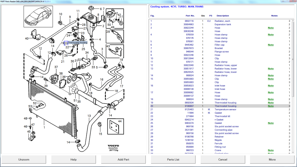

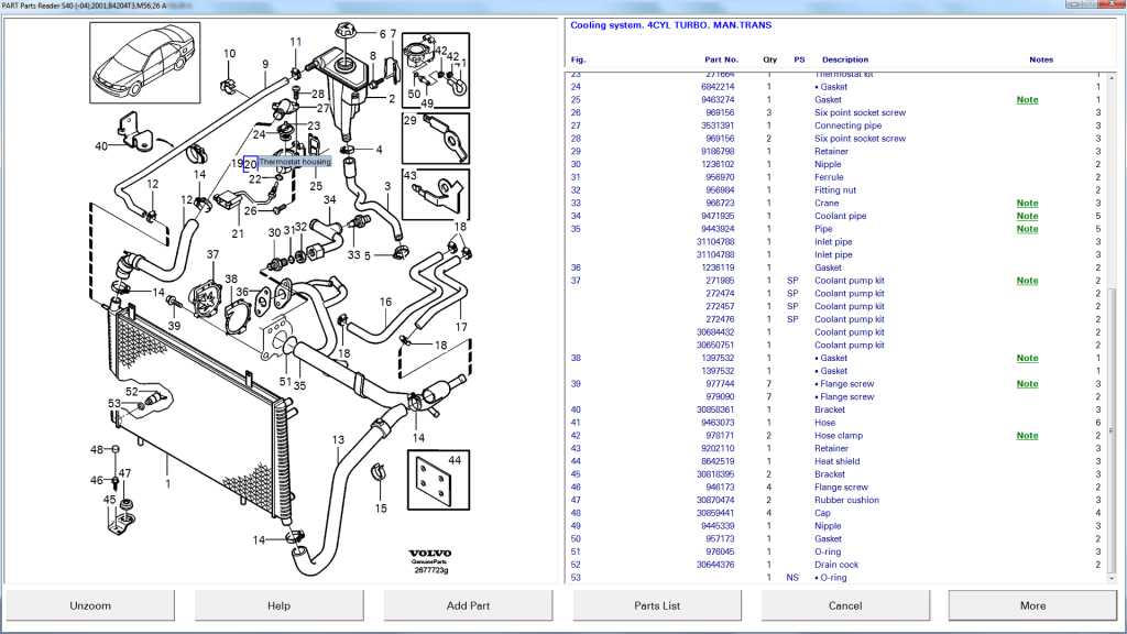

SALUT BAIETI....CA DE FIECARE DATA CAND AM PUS INTREBARI,AM PRIMIT SI RASPUNSURI,IAR PT ASTA NU POT DECAT SA VA MULTUMESC.am o intrebare pt voi...stie cineva unde se afla SURUB LA MOTOR?? pt scurgerea antigelului??? sau un dop???in vadis scrie: when draining the coolant from the engine,SLACKEN OFF THE PLUG at the rear of the engine.....dar unde se afla acest surub??? se poate o poza pt localizare....s40T3/turbo/2001,mii de multumiri
salve posesorilor de volvo......chiar nu stie nimeni unde se afla acest surub in spatele motorului,de unde se scoate antigelul din motor...??
No ideea....dar iti atasez 2 poze din Vadis si poate iti dai seama singur.
Bafta

in dreapta nu este(cum ma uit eu la radiator).Eu am desfacut colierul (14 in poza de mai sus) de la furtun, cand am schimbat distributia...am schimbat si pompa de apa.Cu aceasta ocazia am spalat si radiatorul.
La mine este sub radiator in stanga un robinet mic.
ii in bloc
in dreptul pompei de apa
cum ta uiti la mototr ii dupa ; in partea galeriei de evacuare
din ce am vazut in schemele care au fost postate poti scoate apa pe la toate colierele si furtunele dar producatorul a facut un robinet pe radiator in schema este nr 52 si se numeste drain sau drenare in romana adica scurgere
Da da! iti dau perfecta dreptate acel robinet de pe radiator l-am folosit cind am scurs antigelul vechi! a mers foarte bine! dar cica mai ramane ceva din antigelul vechi in motor. La carte zice ca tre sa intre 5L, mie mi-a intrat doar 4L, 1L mi-a ramas de rezerva (completare) din care am pus cam 200ml dupa ce si-a facut aierisirea bine masina!
